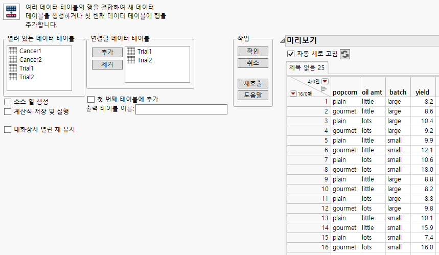

열 이름이 동일한 두 개의 데이터 테이블을 연결하려면 다음 단계를 수행하십시오.
1. 테이블 > 연결을 선택합니다.
그림 6.17 연결 창
Concatenate Window
2. 결합할 데이터 테이블의 이름을 강조 표시하고 추가를 클릭합니다.
선택한 데이터 테이블을 개수에 상관없이 연결할 수 있으며, 동일한 데이터 테이블을 여러 번 추가할 수도 있습니다. 새 데이터 테이블의 행 수는 모든 데이터 테이블에 있는 행 수의 합입니다.
3. (선택 사항) 계산식 저장 및 실행 체크박스를 클릭하여 모든 계산식을 포함하도록 설정합니다.
이 옵션을 선택하지 않으면 새 데이터 테이블에 계산식이 포함되지 않습니다.
참고: 동일한 이름의 열에 서로 다른 계산식이 포함되어 있을 수도 있습니다. 이 경우 연결된 데이터 테이블에는 해당 열에 대한 계산식이 포함된 첫 번째 데이터 테이블의 계산식이 저장됩니다. 세 개 이상의 테이블을 연결할 때 두 번째 또는 세 번째 테이블에 문제의 열에 대한 계산식이 포함되어 있으면 이런 상황이 발생할 수 있습니다.
4. (선택 사항) 소스 열 생성 체크박스를 클릭하여 소스 테이블 열을 새 데이터 테이블에 추가합니다.
이 열은 해당 행에서 소스 데이터 테이블의 이름을 식별합니다.
5. (선택 사항) 첫 번째 테이블에 추가 체크박스를 선택하여 "연결할 데이터 테이블" 필드에 첫 번째로 나열된 데이터 테이블에 행을 추가합니다. 새 데이터 테이블을 생성하는 대신 이 옵션을 사용할 수 있습니다.
6. (선택 사항) 출력 테이블 이름 필드에 새 데이터 테이블의 이름을 입력합니다.
이름을 입력하지 않으면 데이터 테이블에 제목 없음 #(예: 제목 없음 1) 같은 이름이 자동으로 지정됩니다. "첫 번째 테이블에 추가" 체크박스를 선택한 경우 "출력 테이블 이름" 필드를 사용할 수 없습니다.
7. 확인을 클릭합니다.
