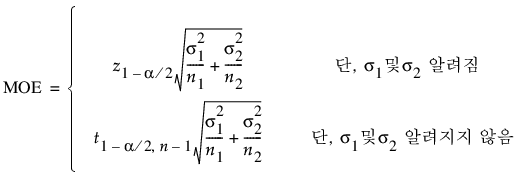

모평균의 차이를 알아내기 위한 구간 계산은 σ1과 σ2가 알려져 있는지 여부에 따라 각각 표준 정규 분포와 t 분포를 기반으로 합니다.
MOE(오차 한계)는 다음과 같이 계산됩니다.
Equation shown here

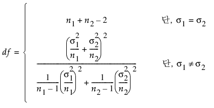

σ1과 σ2가 알려지지 않은 경우 MOE는 다음과 같이 계산됩니다.
Equation shown here
여기서,
Equation shown here
σ가 알려진 경우 MOE는 다음과 같이 계산됩니다.
Equation shown here
다음은 각 요소에 대한 설명입니다.
α = 유의 수준
z1-α = 정규 분포의 (1 - α)번째 분위수
t1-α,ν = 자유도가 ν인 중심 t 분포의 (1 - α)번째 분위수
n1, n2 = 그룹 표본 크기
σ1, σ2 = 가정된 그룹 표준편차
