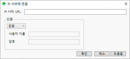

1. 파일 > 연결 대상 > 히스토리언 > PI 서버를 선택합니다.
"PI 서버에 연결" 창이 나타납니다.
그림 3.61 PI 서버에 연결
Connect to PI Server
2. PI 서버의 URL을 지정합니다.
3. "인증" 드롭다운 메뉴를 사용하여 목록에서 인증 유형을 선택합니다(없음, Kerberos, NTLM, 기본).
4. "기본" 또는 "NTLM" 인증을 사용하는 경우 사용자 이름과 암호를 지정합니다.
5. 확인을 클릭합니다.
