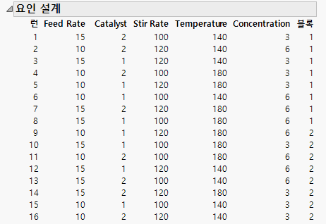

6. 새 런을 별도의 블록으로 그룹화를 선택하여 설계에 블록 변수를 추가합니다.
7. 설계 접기를 클릭한 후 확인을 클릭합니다.
설계 접기 대화상자에서 요인을 선택하지 않으면 모든 설계 요인이 설계 접기에 포함됩니다­. 일부 요인만 설계 접기하도록 선택하면 나머지 요인은 원래 런에서 반복됩니다.
그림 6.16 모든 요인에 대한 설계 접기
Foldover Design on All Factors
8. 테이블 생성을 클릭합니다.
블록 1의 런에 대한 요인 수준을 낮음에서 높음으로 또는 그 반대로 변경하여 블록 2의 각 런을 얻을 수 있습니다.
