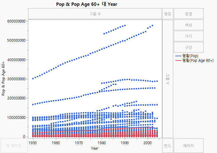

3. Pop과 PopAge 60+를 선택하여 "Y" 영역으로 드래그합니다.
4. Year를 선택하여 "X" 영역으로 드래그합니다.
그림 3.14 Pop과 Pop Age 60+ 병합됨
Pop and Pop Age 60+ Merged
Pop Age 60+ 값을 더 잘 보이게 하려면 연도별 평균을 계산한 후 두 번째 Y 축을 추가합니다.
5. "점" 옵션 패널에서 요약 통계량을 평균으로 설정합니다.

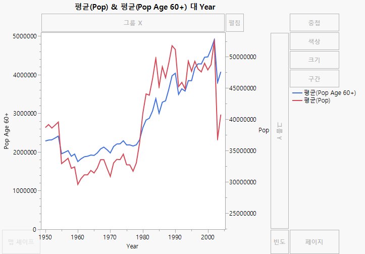

6. 선 요소 (Image shown here)를 클릭합니다.
7. Y 영역에서 변수 이름을 마우스 오른쪽 버튼으로 클릭하고 오른쪽으로 이동 > Pop을 선택합니다.
그림 3.15 두 번째 Y 축 추가됨
Second Y Axis Added
그래프 오른쪽에 Pop 축이 추가되고, 두 값 집합을 모두 표시할 수 있도록 축 크기가 재조정됩니다. 이제 두 측도의 관계를 확인할 수 있습니다. 예를 들어 두 측도 모두 2002년에 감소하기 시작했습니다.
