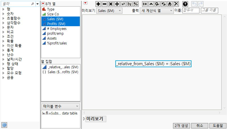

그림 4.46 계산식 편집기를 사용하여 계산식 열 생성

"열 집합" 패널을 사용하여 열 집합에 대한 작업을 수행할 수 있습니다. 여러 열을 선택하고 계산식 편집기를 열면 이 패널이 표시됩니다. Sum이나 Median처럼 열 단위로 작동하는 함수에서 이러한 열 집합을 계산식 요소로 사용할 수 있습니다.
여러 열로 작업할 때 두 개의 기본 열 집합이 자동으로 제공됩니다.
첫 번째 집합 옵션인 부동 열 참조는 열의 데이터 유형으로 나타내고 앞에 "relative_from_" 접두사가 붙습니다. 이 옵션은 집합의 각 요소를 개별적으로 처리합니다.
두 번째 옵션은 전체 그룹 목록이며 목록 아이콘 (Image shown here)으로 나타냅니다. 이 옵션은 집합의 모든 요소를 하나의 목록으로 처리합니다.

3. "열" 패널에서 열을 마우스 오른쪽 버튼으로 클릭하고 부동 열 참조 생성을 선택합니다.
선택한 열과 후속 열을 모두 포함하는 하나의 열 집합이 생성되어 "열 집합" 패널에 나타납니다.
"부동 열 참조 생성"을 사용하여 생성한 집합에는 1단계에서 선택한 초기 집합과 동일한 수의 열이 포함됩니다.
