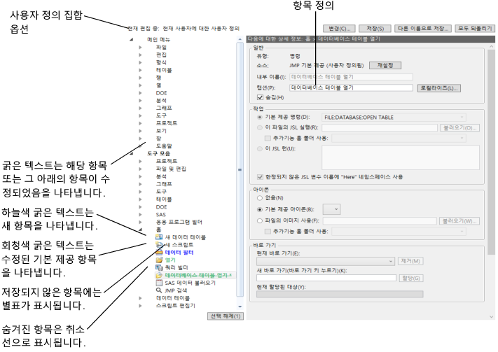

메뉴 편집기에서 도구 모음과 메뉴를 사용자 정의할 수 있습니다. 수정된 항목의 이름은 적절한 형식으로 표시되어, 생성 또는 수정되거나 숨겨진 항목과 저장되지 않은 항목을 나타냅니다.
그림 14.1 메뉴 편집기 옵션
Menu Editor Options
사용자 정의 집합 옵션
수정할 사용자 정의 집합
현재 사용자
현재 사용자만 변경 사항을 볼 수 있습니다. 해당 사용자 정의 파일의 이름은 usercust.jmpcust로 지정됩니다. 이 파일을 직접 수정하면 예기치 않은 결과가 발생할 수 있습니다.
모든 사용자
컴퓨터에서 JMP를 여는 모든 사용자가 변경 사항을 볼 수 있습니다. 해당 사용자 정의 파일의 이름은 admincust.jmpcust로 지정됩니다.
JMP 추가기능
선택한 JMP 추가기능을 사용하는 사용자와 "시작 집합"으로 JMP 추가기능 사용자 정의를 선택하는 사용자만 변경 사항을 볼 수 있습니다. 비활성화된 추가기능에 대한 사용자 정의 집합을 수정할 경우 해당 추가기능을 활성화하기 전까지는 변경 사항이 표시되지 않습니다.
기타 파일
선택한 .jmpcust 파일이 사용자 정의 집합으로 선택될 때 변경 사항이 표시됩니다. 이 파일은 텍스트 편집기에서 생성합니다.
새로 만들기
이 새 사용자 정의가 선택될 때 변경 사항이 표시됩니다. 변경 후에는 저장을 클릭하여 변경 사항을 새 파일 이름으로 선택한 폴더에 저장합니다.
시작 집합
JMP 기본 제공 항목
기본 JMP 도구 모음 및 메뉴를 선택한 사용자 정의 집합의 기초로 사용합니다. 이 옵션은 모든 사용자 정의 집합에 적용되며 선택 취소할 수 없습니다.
모든 사용자의 사용자 정의
"모든 사용자" 사용자 정의 집합을 선택한 사용자 정의 집합의 기초로 사용합니다. 이 옵션은 "기타 파일" 또는 "새로 만들기" 사용자 정의 집합에 사용할 수 있습니다. "현재 사용자" 사용자 정의 집합에서는 이 옵션을 선택 취소할 수 없습니다.
JMP 추가기능 사용자 정의
"JMP 추가기능" 사용자 정의를 선택한 사용자 정의 집합의 기초로 사용합니다. 추가기능 사용자 정의는 일반적으로 추가기능과 함께 설치됩니다. 이 옵션은 "모든 사용자"를 제외한 모든 사용자 정의 집합에 사용할 수 있습니다.
현재 사용자의 사용자 정의
"현재 사용자" 사용자 정의 집합을 선택한 사용자 정의 집합의 기초로 사용합니다. 이 옵션은 "기타 파일" 및 "새로 만들기" 사용자 정의 집합에만 사용할 수 있습니다.
