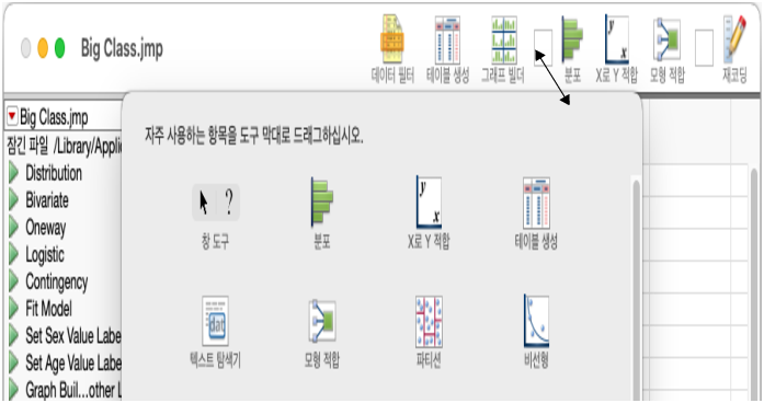

도구 모음 버튼을 추가, 제거 또는 재배열하려면
1. 도구 모음을 사용자 정의하려는 유형의 창을 엽니다.
2. 보기 > 도구 모음 사용자 정의를 선택합니다.
현재 창 유형과 관련된 버튼을 보여 주는 창이 나타납니다.
3. 다음 작업을 수행합니다.
– 도구 모음에 아이콘을 추가하려면 창의 아이콘을 도구 모음으로 드래그합니다.
– 도구 모음의 아이콘을 이동하려면 아이콘을 도구 모음의 새 위치로 드래그합니다.
– 도구 모음에서 아이콘을 제거하려면 도구 모음의 아이콘을 창으로 드래그합니다.
변경 사항이 현재 창 및 동일한 유형의 열려 있는 모든 창에 적용됩니다.
그림 14.5 Apple macOS에서 도구 모음 버튼 추가, 재배열 및 제거
Add, Rearrange, and Remove Toolbar Buttons on Apple macOS
4. 완료를 클릭합니다.
도구 모음이 너무 넓어 한 번에 모든 버튼이 표시되지 않으면 도구 모음의 오른쪽 화살표를 클릭하여 다른 버튼을 표시한 후 선택합니다. 또는 전체 도구 모음이 표시될 때까지 창을 클릭하여 드래그해도 됩니다.
참고: 원래 도구 모음 버튼을 표시하려면 도구 모음 사용자 정의 창 맨 아래의 기본 집합을 도구 모음으로 드래그합니다.
