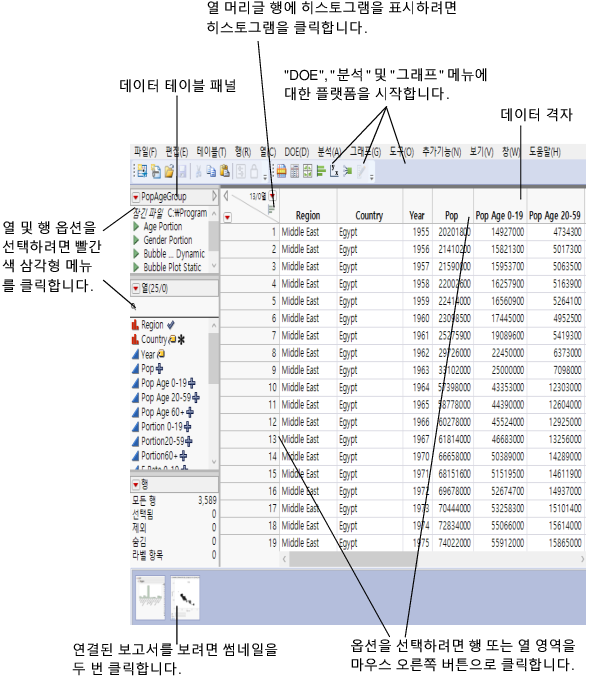

JMP에서 데이터 점은 데이터 테이블이라고 하는 행과 열 구조로 구성됩니다. 데이터 테이블은 창 왼쪽의 데이터 테이블 패널과 오른쪽의 데이터 격자로 이루어져 있습니다.
데이터 테이블을 사용하여 데이터를 입력, 확인, 편집 및 조작할 수 있습니다. 데이터 테이블에서 각 변수는 열이 되고 각 관측값은 행이 됩니다.
그림 2.3 데이터 테이블 기능
Data Table Features

• 열 이름에는 공백을 포함한 모든 키보드 문자가 포함될 수 있으며, 길이는 최대 255자일 수 있습니다.
• 데이터 테이블 이름의 최대 길이는 사용하는 컴퓨터의 운영 체제에 따라 다릅니다.
• "일반" 환경 설정에서 자동 저장 타임아웃 값을 설정하여 데이터 테이블을 지정된 시간(분)마다 자동으로 저장하는 것이 좋습니다. 이 자동 저장 값은 저널, 스크립트, 프로젝트 및 보고서에도 적용됩니다.
• 파일 > 환경 설정 > 글꼴을 선택하여 이름과 값의 기본 크기 및 글꼴을 변경할 수 있습니다. Apple macOS의 경우에는 JMP > 환경 설정 > 글꼴을 선택합니다.
• 열 이름 영역에서는 지정된 열 너비에 맞게 열 이름에 자동 줄바꿈이 적용됩니다.
• 긴 값을 보려면 열 경계를 이동하고 열을 확장합니다. 선택한 모든 열의 너비를 한 번에 조정하려면 Alt 키를 누른 채로 선택한 열 중 하나의 경계에 있는 양방향 화살표 커서를 드래그합니다.
• 데이터 테이블의 행 및 열 수는 컴퓨터 메모리에 따라서만 제한됩니다.
• 행 크기를 조정하려면 행 테두리 중 하나를 드래그합니다. 그러면 모든 행이 동일한 높이로 조정됩니다. 각 셀 안에 표시되는 그래픽은 행 높이에 따라 축소됩니다.
열 너비를 동일하게 조정하려면 열을 선택한 후 Alt 키(Windows) 또는 Option 키(Apple macOS)를 누른 채로 열 테두리 중 하나를 드래그합니다. 그러면 모든 열이 동일한 너비로 조정됩니다.
