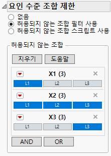

5. 허용되지 않는 조합 필터 사용을 선택합니다.
6. 필터 요인 추가 목록에서 세 요인을 모두 선택하고 추가 버튼을 클릭합니다.
7. Ctrl 키를 누르고 다음 수준을 선택합니다.
– X1에서 L1을 선택합니다.
– X2에서 L1, L2, L3을 선택합니다.
– X3에서 L3을 선택합니다.
그림 20.9 완료된 요인 수준 조합 제한 패널

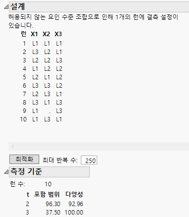

10. 설계 생성을 클릭합니다.
그림 20.10 설계 및 지표
Design and Metrics
"설계" 섹션 아래의 노트는 제약 조건으로 인해 1개의 런에 결측 설정이 있음을 나타냅니다. 해당 런은 런 9입니다. 덮기 배열의 강도가 2가 되게 하려면 X1 = L1, X3 = L3 조합이 필요합니다. 그러나 이러한 설정의 경우 제약 조건으로 인해 X2에 대한 모든 설정이 허용되지 않습니다.
