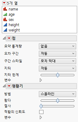

그래프에 요소를 추가할 때마다 그래프 왼쪽의 특성 영역에 각 요소에 대한 개요가 나타납니다. 이 영역에서 각 요소 유형의 특성을 지정하고 변경할 수 있습니다.
그림 3.23 점과 평활기의 특성 영역
Properties Areas for Points and Smoother

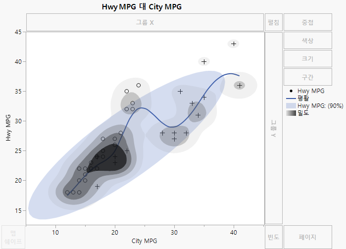

한 번에 여러 요소 선택
여러 요소를 선택하여 중첩하려면 Shift 키를 누른 채 요소를 클릭합니다. 또는 요소를 한 번에 하나씩 그래프로 드래그할 수 있습니다.
그림 3.24 점, 평활기, 타원 및 등고선 요소를 보여 주는 그래프
Graph That Shows Points, Smoother, Ellipse, and Contour Elements
