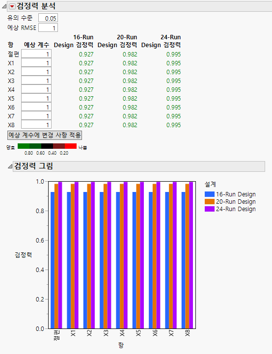

그림 17.21 검정력 분석 비교
Power Analysis Comparison
계수가 "예상 RMSE"의 차수인 경우 세 가지 설계 모두 주효과를 감지할 수 있는 검정력이 높습니다.

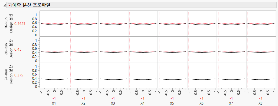

그림 17.22 세 가지 설계에 대한 최대 분산을 보여 주는 예측 분산 프로필
Prediction Variance Profile Showing Maximum Variance for Three Designs
런 크기가 증가하면 최대 상대 예측 분산이 감소합니다. 이 최악 상대 분산 값을 제공하는 요인의 값도 그림에 표시됩니다. 그러나 여러 설정에서 동일한 최대 상대 분산을 산출할 수 있음을 염두에 두십시오.

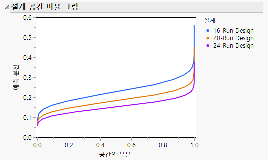

그림 17.23 설계 공간 비율 비교
Fraction of Design Space Comparison
24회 런 설계는 전체 설계 공간의 예측 분산 측면에서 다른 두 설계보다 우수합니다. 24회 런 설계의 상대 예측 분산이 다른 두 설계에 비해 균일하게 작습니다. 20회 런 설계의 예측 분산은 16회 런 설계보다 균일하게 작습니다. 빨간색 점선 십자기호는 설계 공간의 약 50%에 대해 20회 런 설계의 상대 예측 분산이 약 0.23 미만임을 나타냅니다.

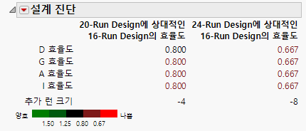

그림 17.25 설계 진단 비교
Design Diagnostics Comparison
"설계 진단" 보고서는 여러 가지 효율도 측도에 관해 16회 런 설계의 효율도를 20회 런 설계 및 24회 런 설계와 모두 비교합니다. 상대 효율도 값이 1을 초과하면 주어진 측도에 대해 참조 설계가 바람직하다는 것을 나타냅니다. 값이 1보다 작으면 참조 설계와 비교되는 설계가 바람직하다는 것을 나타냅니다. 16회 런 설계는 모든 지표에서 다른 두 설계보다 효율도가 낮으므로 더 큰 설계가 바람직하다는 것을 나타냅니다.

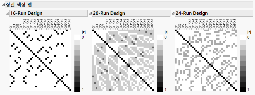

그림 17.26 상관 색상 맵 비교
Color Map on Correlations Comparison
16회 런 설계에서 비대각의 검은색 셀은 일부 주효과와 일부 2요인 교호작용 간의 교락 및 2요인 교호작용 간의 교락이 있음을 나타냅니다. 모형 항(주효과)이 별칭 항(2요인 교호작용)과 교락되는 경우가 21개 있고 별칭 항이 서로 교락되는 경우가 21개 있습니다. 이는 보고서의 "쌍별 교락" 아래에 표시됩니다.
20회 런 및 24회 런 설계의 색상 맵에는 단색의 검은색 비대각 셀이 없습니다. 따라서 이러한 설계는 주효과 또는 이원 교호작용 효과 쌍 간의 교락이 없습니다. 20회 런 설계의 "상관 색상 맵"은 일부 주효과와 일부 2요인 교호작용 간, 그리고 일부 2요인 교호작용 간의 상관이 크다는 것을 나타냅니다. 24회 런 설계는 주효과 2요인 교호작용 간, 그리고 2요인 교호작용 간의 상관이 중간 정도로 보통이라는 것을 보여 줍니다.
그러나 20회 런 설계와 24회 런 설계 모두 16회 런 설계보다 "모형 x 별칭" 항의 "평균 상관"이 높다는 점에 주목하십시오. 16회 런 설계는 교락을 나타내지만 평균 상관관계가 20회 런 및 24회 런 설계보다 낮습니다.
