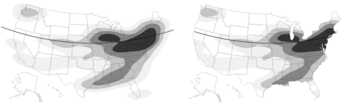

그래픽 요소(참조선, 격자선 및 등고선 같은 표시 세그먼트)를 지리 맵의 경계에 따라 자를 수 있습니다. "그래프 사용자 정의" 창에는 셰이프를 잘라낼 기준 경계를 선택할 수 있는 "자르기 셰이프" 옵션이 제공됩니다.
그림 12.38 자르지 않은 참조선과 등고선(왼쪽) 및 자른 참조선과 등고선(오른쪽)
Unclipped (Left) and Clipped (Right) Reference Lines and Contours

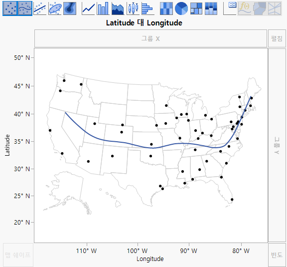

1. 도움말 > 샘플 데이터 폴더를 선택하고 Cities.jmp를 엽니다.
2. 그래프 > 그래프 빌더를 선택합니다.
3. Latitude 열을 Y 축으로 드래그합니다.
4. Longitude 열을 X 축으로 드래그합니다.
5. 그래프를 마우스 오른쪽 버튼으로 클릭하고 그래프 > 배경 맵을 선택합니다.
6. "경계" 열에서 미국 주를 선택하고 확인을 클릭합니다.
미국 주 맵이 그래프에 나타납니다.
그림 12.39 배경 맵
Background Map
7. 점 요소(Image shown here)를 클릭하여 점을 제거합니다.
8. 평활기 요소(Image shown here)를 클릭하여 평활기를 제거합니다.
9. 등고선 요소(Image shown here)를 클릭합니다.
등고선 그림이 맵에 나타납니다.
그림 12.40 배경 맵의 자르지 않은 등고선
Unclipped Contours on Background Map

자르기 셰이프 할당
1. 그래프를 마우스 오른쪽 버튼으로 클릭하고 사용자 정의를 선택합니다.
2. 참조선을 선택하고 "자르기 셰이프" 목록에서 미국 주를 선택합니다.
3. 등고선을 선택하고 "자르기 셰이프" 목록에서 미국 주를 선택한 후 확인을 클릭합니다.
그림 12.42 잘린 참조선과 등고선
Clipped Reference Line and Contours
