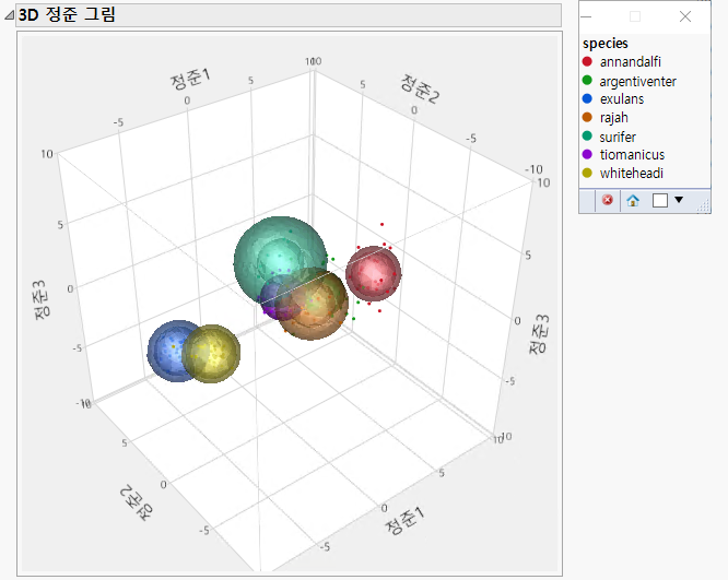

14. "판별 분석"의 빨간색 삼각형을 클릭하고 3D 정준 그림을 클릭합니다.
그림 5.14 범례 창이 있는 3D 정준 그림
Canonical 3D Plot with Legend Window
"범례"에서 범주를 클릭하여 "3D 정준 그림"에서 해당 점을 강조 표시할 수 있습니다. 3D 그림 내부를 클릭한 후 드래그하여 그림을 회전할 수도 있습니다.
