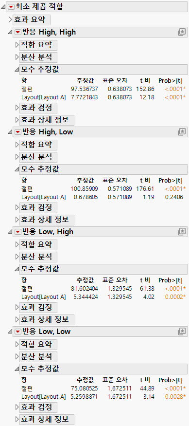

3. 분석 > 모형 적합을 선택합니다.
데이터 테이블에 "Model" 스크립트가 있으므로 "모형 규격" 창이 이미 채워져 있습니다. High, High ~ Low, Low 열은 Y로 입력되고 Layout은 단일 모형 효과입니다.
4. 실행을 클릭합니다.
그림 8.39 네 가지 단변량 모형
Four Univariate Models
보고서에 따르면 Layout은 High, Low 사분면을 제외한 모든 사분면에 대해 통계적으로 유의한 효과입니다.

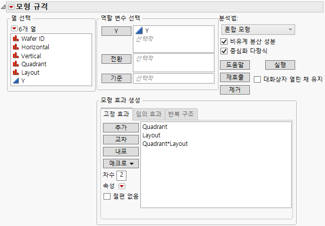

2. 분석 > 모형 적합을 선택합니다.
3. Y를 선택하고 Y를 클릭합니다.
4. "분석법" 목록에서 혼합 모형을 선택합니다.
5. "열 선택" 목록에서 Quadrant와 Layout을 선택하고 매크로 > 완전 요인을 클릭합니다.
이 모형 규격을 사용하면 반복 측정값에 대한 Layout의 효과 및 Layout과 Quadrant의 가능한 교호작용을 탐색할 수 있습니다.
그림 8.40 완료된 고정 효과 탭을 보여 주는 모형 적합 시작 창
Fit Model Launch Window Showing Completed Fixed Effects Tab

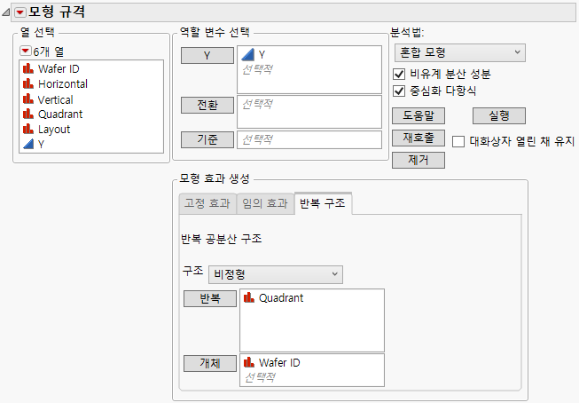

6. 반복 구조 탭을 선택합니다.
7. "구조" 목록에서 비정형을 선택합니다.
8. Quadrant를 선택하고 반복을 클릭합니다.
9. Wafer ID를 선택하고 개체를 클릭합니다.
그림 8.41 반복 구조 탭을 보여 주는 모형 적합 시작 창
Fit Model Launch Window Showing Repeated Structure Tab

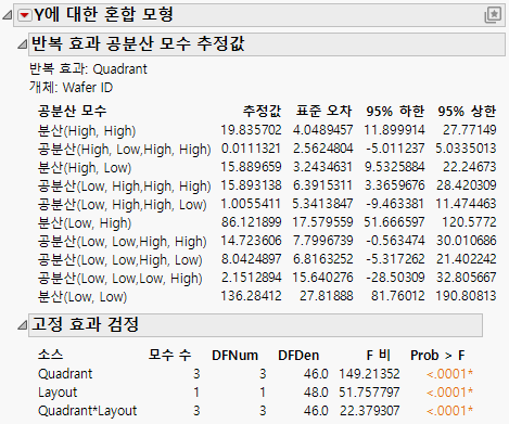

10. 실행을 클릭합니다.
그림 8.42 고정 효과 모수 추정값 보고서가 닫혀 있는 혼합 모형 보고서
Mixed Model Report with Fixed Effects Parameter Estimates Report Closed
"반복 효과 공분산 모수 추정값" 보고서에는 네 가지 반응에 대한 추정 분산 및 공분산이 제공됩니다. Low, High, High, High의 공분산에 대한 신뢰 구간에 0이 포함되지 않습니다. 이는 두 사분면의 측정값 간에 양의 공분산이 있음을 나타냅니다. 이 정보는 혼합 모형 분석에 사용되며 반응이 독립적으로 모델링되는 경우 사용할 수 없습니다.
"고정 효과 검정" 보고서에서는 유의한 Quandrant*Layout 교호작용이 있음을 나타냅니다.

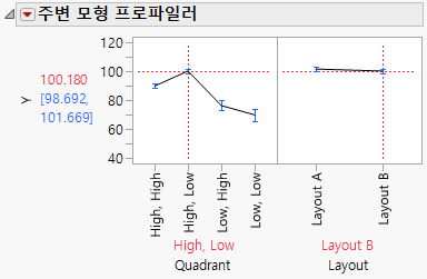

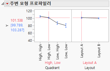

Image shown here프로파일러를 사용하여 레이아웃*특성 교호작용 탐색
1. "혼합 모형"의 빨간색 삼각형을 클릭하고 주변 모형 추론 > 프로파일러를 선택합니다.
2. 프로파일러 그림에서 먼저 Layout A에 빨간색 수직 점선을 설정한 후 Layout B에 설정하여 전체 사분면에서 Y의 예측값을 비교합니다.
그림 8.43 레이아웃 A의 사분면에 대한 프로파일러
Profile for Quadrant for Layout A
그림 8.44 레이아웃 B의 사분면에 대한 프로파일러
Profile for Quadrant for Layout B
각 Layout 설정에서 프로필의 차이는 유의한 교호작용에 대한 정보를 제공합니다. 교호작용은 부분적으로 High, High 사분면의 차이로 인해 발생하는 것으로 보입니다.

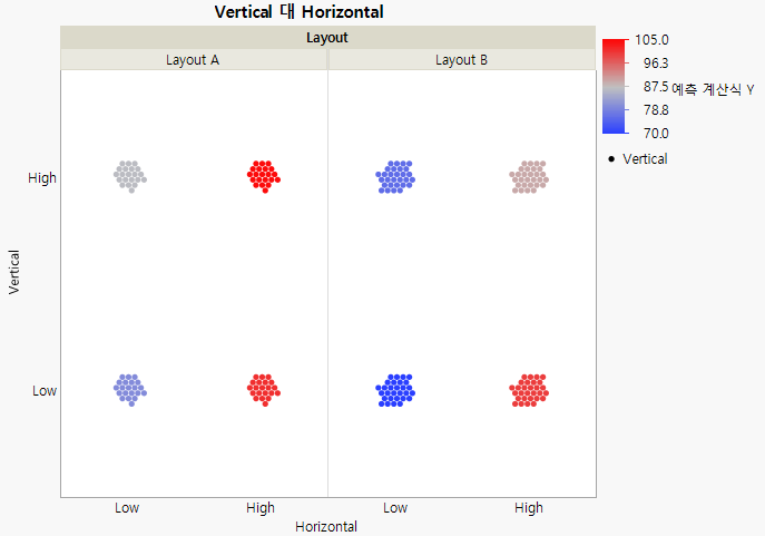

Image shown here레이아웃 및 사분면별 Y 그림
그래프 빌더를 사용하여 교호작용의 특성을 탐색합니다.
1. "혼합 모형"의 빨간색 삼각형을 클릭하고 열 저장 > 예측 계산식을 선택합니다.
예측 계산식이 데이터 테이블의 예측 계산식 Y 열에 저장됩니다.
2. 그래프 > 그래프 빌더를 선택합니다.
3. Horizontal을 X 영역으로 드래그합니다.
4. Vertical을 Y 영역으로 드래그합니다.
5. 예측 계산식 Y를 색상 영역으로 드래그합니다.
6. Layout을 펼침 영역으로 드래그합니다.
7. 완료를 클릭하여 제어판을 숨깁니다.
그림 8.45 완료된 그래프 빌더 그림
Completed Graph Builder Plot
이 그림에서는 색상 강도 척도를 사용하여 8개의 Layout 및 Quadrant 조합에 대한 예측된 차이를 보여 줍니다. High, Low 사분면에 대한 예측값은 오른쪽 하단에 있습니다. 색상 그래디언트는 이러한 예측값에 대해 상대적으로 작은 차이를 보여 줍니다. 다른 차이는 명확하게 표시됩니다.
