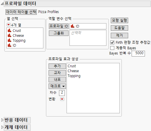

4. "프로필 데이터"에서 데이터 테이블 선택을 클릭합니다.
프로필 데이터의 데이터 테이블을 지정하는 "프로필 데이터 테이블" 창이 나타납니다.
5. Pizza Profiles를 선택하고 확인을 클릭합니다.
6. ID를 선택하고 프로필 ID를 클릭합니다.
7. Crust, Cheese, Topping을 선택하고 추가를 클릭합니다.
그림 4.5 프로필 데이터
Profile Data

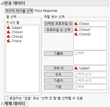

8. "반응 데이터" 옆의 표시 아이콘을 클릭하여 개요를 열고 데이터 테이블 선택을 클릭합니다.
9. Pizza Responses를 선택하고 확인을 클릭합니다.
10. 다음과 같이 프로필 ID 선택을 입력합니다.
– Choice를 선택하고 선택된 프로필 ID를 클릭합니다.
– Choice1, Choice2를 선택하고 프로필 ID 선택을 클릭합니다.
– Subject를 선택하고 개체 ID를 선택합니다.
그림 4.6 반응 데이터 창
Response Data Window
Choice1과 Choice2는 네 개의 각 선택 집합에서 개체에게 제공되는 프로필입니다. Choice 열에는 Choice1과 Choice2 중에서 선택된 선호 항목이 포함됩니다.

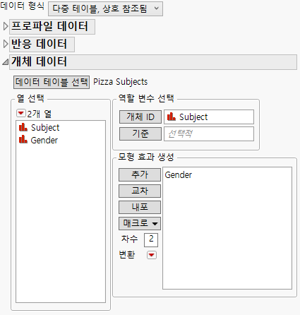

11. "개체 데이터" 옆의 표시 아이콘을 클릭하여 개요를 열고 데이터 테이블 선택을 클릭합니다.
12. Pizza Subjects를 선택하고 확인을 클릭합니다.
13. Subject를 선택하고 개체 ID를 클릭합니다.
14. Gender를 선택하고 추가를 클릭합니다.
그림 4.7 개체 데이터 창
Subject Data Window

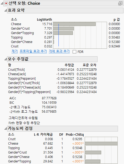

그림 4.8 선택 모형 결과
Choice Model Results
6개 효과가 모형에 추가되었습니다. Crust, Cheese 및 Topping 효과는 제품 속성입니다. Gender*Crust, Gender*Cheese 및 Gender*Topping 교호작용 효과는 개체 효과와 속성 간의 교호작용입니다. 이러한 교호작용 효과를 통해 세분화 시장 선호도를 충족하는 제품을 구성할 수 있습니다.
참고: 선택 모형의 경우 개체 효과를 주효과로 추가할 수 없습니다. 교호작용 항으로만 나타납니다.
"효과 요약" 및 "가능도비 검정" 보고서에서는 Gender와 Crust 간, Gender와 Topping 간의 강한 교호작용을 보여 줍니다. Crust 및 Topping 주효과는 유의하지 않습니다. 개체 수준 효과를 포함하지 않았다면 시장 세분화와 관련된 중요한 정보를 간과했을 수 있습니다.

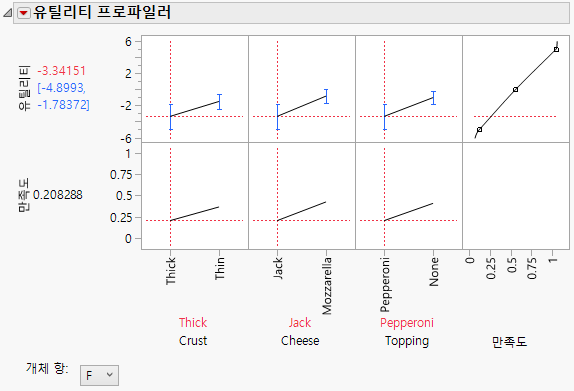

2. "효용 프로파일러"의 빨간색 삼각형을 클릭하고 최적화 및 만족도 > 만족도 함수를 선택합니다.
그림 4.9 만족도 함수가 추가된 효용 프로파일러
Utility Profiler with Desirability Function
효용을 최대화하는 만족도 함수가 프로파일러에 추가됩니다. 자세한 내용은 프로파일러의 "­프로파일러­"에서 확인하십시오.

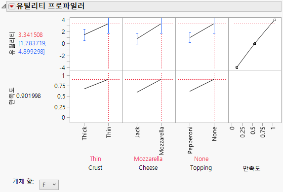

3. "효용 프로파일러"의 빨간색 삼각형을 클릭하고 최적화 및 만족도 > 만족도 최대화를 선택합니다.
그림 4.10 여성에 대한 최적 설정이 추가된 효용 프로파일러
Utility Profiler with Optimal Settings for Females
여성에 대한 최적 설정은 얇은 크러스트(Thin), 모짜렐라 치즈(Mozzarella), 토핑 없음(None)입니다.

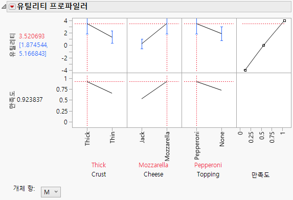

4. "개체 항" 메뉴에서 M을 선택합니다.
5. "효용 프로파일러"의 빨간색 삼각형을 클릭하고 최적화 및 만족도 > 만족도 최대화를 선택합니다.
그림 4.11 남성 수준 요인 설정이 추가된 효용 프로파일러
Utility Profiler with Male Level Factor Setting
남성에 대한 최적 설정은 두꺼운 크러스트(Thick), 모짜렐라 치즈(Mozzarella), 페페로니 토핑(Pepperoni)입니다.
