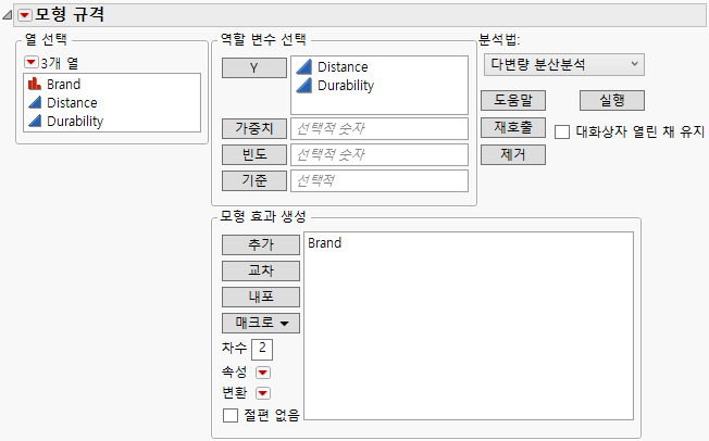

이 예에서는 세 가지 브랜드의 골프공에 대해 이동 거리 및 내구성이 동일하다는 가설을 검정하는 데 관심이 있습니다. 랜덤으로 표집한 각 브랜드의 골프공 10개를 로봇 골퍼가 무작위 순서로 쳤습니다.
1. 도움말 > 샘플 데이터 폴더를 선택하고 Golf Balls.jmp를 엽니다.
2. 분석 > 모형 적합을 선택합니다.
3. Distance와 Durability를 선택하고 Y를 클릭합니다.
4. Brand를 선택하고 추가를 클릭합니다.
5. 분석법에서 다변량 분산분석을 선택합니다.
그림 10.1 다변량 분산분석 설정
Manova Setup
6. 실행을 클릭합니다.

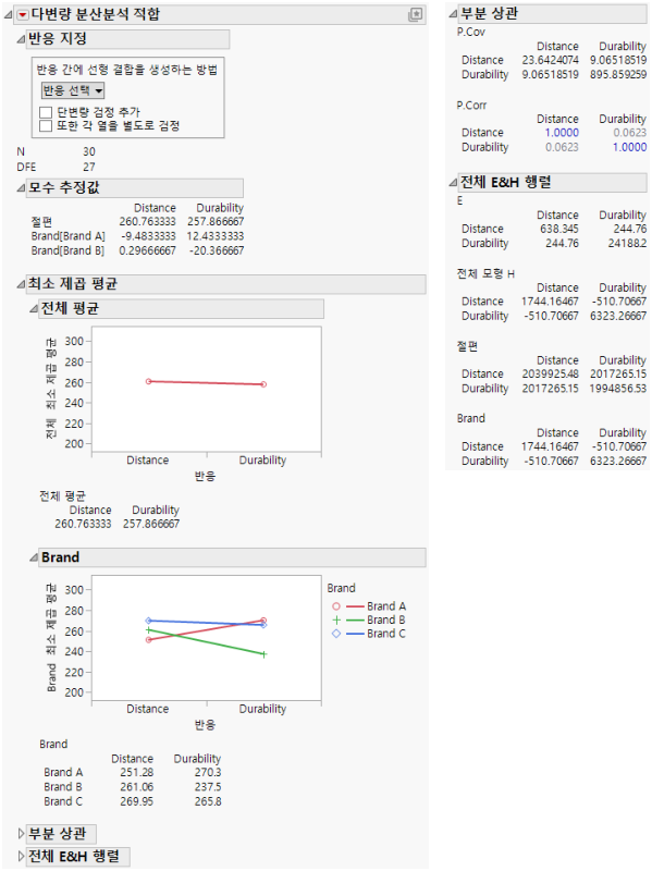

그림 10.2 다변량 분산분석 보고서 창
Manova Report Window
반응 설계를 아직 지정하지 않았으므로 초기 결과 자체는 흥미롭지 않을 수 있습니다. 반응 설계를 지정하면 다변량 플랫폼에 다변량 추정값 및 검정 테이블이 표시됩니다. 반응 설계를 지정하는 방법에 대한 자세한 내용은 반응 지정 패널에서 확인하십시오.
