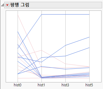

그림 7.2 히스타민 변수의 평행 그림
Parallel Plot of Histamine Variables
연결된 각 선분은 단일 관측값을 나타냅니다. 선분을 클릭하면 데이터 테이블에서 해당하는 관측값 또는 행을 확인할 수 있습니다.

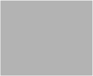

그림 7.3 강조 표시된 trimeth 값
Trimeth Values Highlighted
trimeth를 투여한 개의 히스타민 수치에 대한 다음 특징을 참고하십시오.
• 네 마리의 개는 시간 경과에 따라 히스타민 수치가 비교적 안정적으로 유지됩니다.
• 세 마리의 개는 1분 시점에 히스타민 수치가 급등했고 이 중 한 마리는 큰 폭의 상승을 보였습니다. 한 마리는 3분 시점에 히스타민 수치가 급등했습니다.
