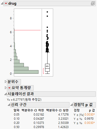

12. 시뮬레이션된 값 테이블에서 분포 스크립트를 실행합니다.
그림 10.12 귀무 분포하에서 시뮬레이션된 F 비 분포
Simulated Distribution of F Ratios under the Null Distribution
관측된 F 비 값 6.2780은 히스토그램에 빨간색 선으로 표시됩니다. 이 값은 시뮬레이션된 F 비 귀무 분포의 상위 0.5%에 속합니다. 이는 세 가지 약물이 pain에 미치는 효과가 다르다는 강력한 증거를 제시합니다.
