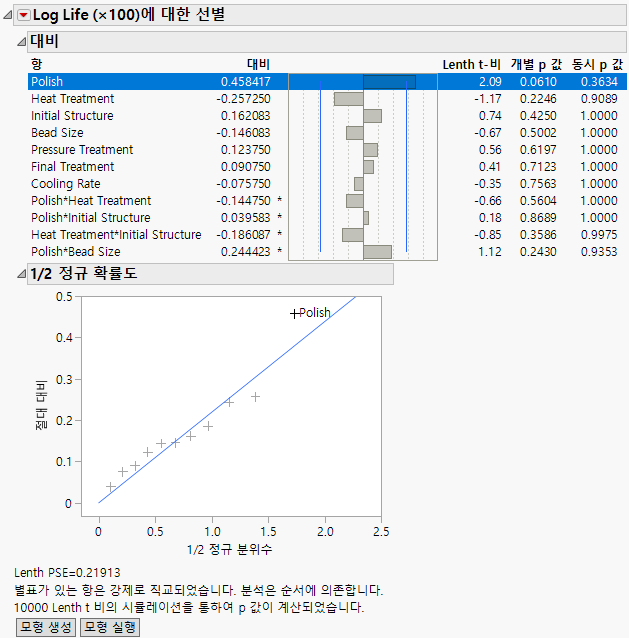

그림 11.6 Weld-Repaired Castings.jmp에 대한 선별 보고서
Screening Report for Weld-Repaired Castings.jmp
참고: p 값은 시뮬레이션 기반 기법을 사용하여 계산되므로 여기에 표시된 값과 p 값이 정확하게 일치하지 않을 수 있습니다.
유의한 것으로 식별된 효과는 Polish뿐입니다. 별표가 표시된 4개 항은 앞의 효과와 직교하지 않음을 나타냅니다. 이러한 효과에 대해 계산된 대비 값은 직교화 후의 값입니다. 따라서 이러한 추정값은 해당하는 회귀 분석에서 구한 추정값과 일치하지 않습니다. 모형 실행 버튼을 사용하여 단일 요인 모형을 적합시킬 수 있습니다.
