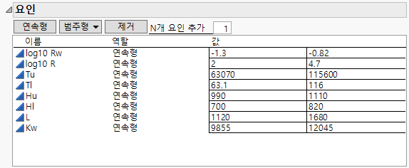

3. "공간 채움 설계"의 빨간색 삼각형을 클릭하고 요인 불러오기를 선택합니다.
그림 21.21 보어홀 예의 요인 값을 불러온 요인 패널
Factors Panel with Factor Values Loaded for Borehole Example
참고: r 및 rw의 로그가 요인으로 사용됩니다.

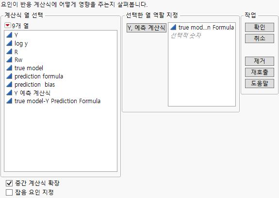

7. Borehole Sphere Packing.jmp 데이터 테이블에서 그래프 > 프로파일러를 선택합니다.
8. true model-Y 예측 계산식을 선택한 후 Y, 예측 계산식을 클릭합니다.
9. 중간 계산식 확장을 선택합니다.
이 옵션은 편향을 8개 설계 요인의 함수로 표시합니다.
그림 21.22 Borehole Sphere-Packing 데이터의 프로파일러 시작
Profiler Launch for Borehole Sphere-Packing Data
10. 확인을 클릭합니다.

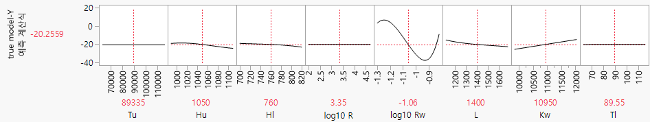

프로파일러는 기본적으로 설계 영역의 중심으로 설정됩니다. 편향이 없으면 모든 프로필 추적이 각 요인의 값 범위에서 일정합니다. 이 예에서는 logRw, Kw 및 L 변수가 편향에 가장 큰 영향을 미칩니다.
그림 21.23 Y 축이 -40 ~ 20으로 설정된 Borehole GP 모형의 편향을 보여 주는 프로파일러
Profiler for Bias of the Borehole GP Model with Y Axis Set at -40 to 20

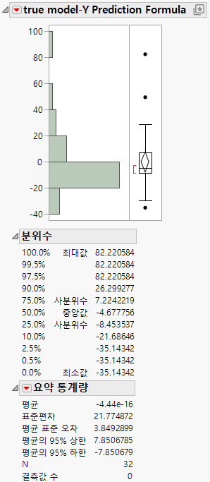

프로파일러를 사용하여 전체 도메인에 대한 예측 편향 범위를 탐색할 수 있습니다. 최소 및 최대 편향 점을 찾으려면 "예측 프로파일러"의 빨간색 삼각형 메뉴에서 최적화 및 만족도 > 만족도 함수를 선택합니다. 자세한 내용은 프로파일러의 "­Desirability Profiling and Optimization­"에서 확인하십시오. 설계점에 대한 예측 편향을 평가하려면 분석 > 분포를 선택하여 분포 분석을 확인합니다.
그림 21.24 예측 편향 분포
Distribution of the Prediction Bias
