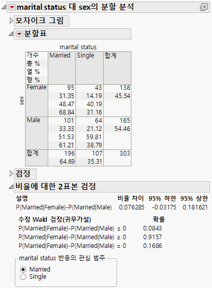

1. 도움말 > 샘플 데이터 폴더를 선택하고 Car Poll.jmp를 엽니다.
2. 분석 > X로 Y 적합을 선택합니다.
3. marital status를 선택하고 Y, 반응을 클릭합니다.
4. sex를 선택하고 X, 요인을 클릭합니다.
5. 확인을 클릭합니다.
6. "분할 분석"의 빨간색 삼각형 메뉴를 클릭하고 비율에 대한 2표본 검정을 선택합니다.

이 예에서는 여성과 남성의 기혼 확률을 비교하려고 합니다. "분할표"의 "행 %"를 참조하여 다음을 구합니다.
P(Married|Female) = 0.6884
P(Married|Male) = 0.6121
이 두 수치의 차이인 0.0763이 보고서에 표시된 "비율 차이"입니다. 양측 신뢰 구간은 [-0.03175, 0.181621]입니다. 수정 Wald 방법으로 구한 이 신뢰 구간의 p 값은 0.1686으로, Pearson 카이제곱 검정으로 구한 p 값(0.1665)에 가깝습니다. 두 비율의 차이를 검정하는 데는 수정 Wald 검정보다 Pearson 카이제곱 검정이 더 일반적으로 사용됩니다.
