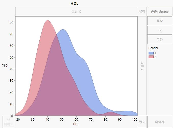

1. 도움말 > 샘플 데이터 폴더를 선택하고 Diabetes.jmp를 엽니다.
2. 그래프 > 그래프 빌더를 선택합니다.
3. HDL을 선택하여 X 영역으로 드래그합니다.
4. Gender를 선택하여 중첩 영역으로 드래그합니다.
5. 히스토그램 요소 아이콘 (Image shown here)을 클릭합니다.
6. "히스토그램" 특성 패널의 "히스토그램 스타일" 목록에서 커널 밀도를 선택합니다.
7. 커서가 가로 손 모양으로 바뀔 때까지 Y 축 척도의 맨 위 근처를 커서로 가리킵니다.
클릭한 후 최대값이 약 "85"가 될 때까지 드래그합니다.
그림 4.24 Gender별 중첩 HDL 히스토그램
Overlaid HDL Histograms by Gender
히스토그램을 보면 남성(파란색)이 여성(분홍색)보다 HDL 수준이 더 높음을 알 수 있습니다. 파란색 분포는 HDL 척도에서 분홍색 분포보다 오른쪽에 있거나 더 높습니다. 이제 그래프를 변경하여 능선 그림에서 성별의 차이를 확인합니다.

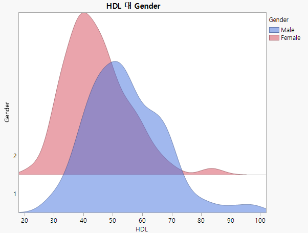

8. Gender를 선택하여 Y 영역으로 드래그합니다.
9. "히스토그램" 특성 패널에서 히스토그램이 겹치도록 "중첩" 슬라이더를 오른쪽으로 대략 3/4 지점까지 움직입니다.
10. 완료를 클릭합니다.
11. 범례를 두 번 클릭합니다.
"범례 설정" 창에서 "1"을 두 번 클릭하고 male을 입력합니다. "2"를 두 번 클릭하고 "female"을 입력합니다.
12. 확인을 클릭합니다.
팁: 범례의 항목이 강조 표시되어 있으면 해당 항목을 클릭하여 선택 취소합니다.
그림 4.25 HDL 대 Gender 능선 차트
Ridgeline Chart of HDL by Gender and Diabetes Level
능선 차트에 성별 분포 오프셋이 표시됩니다.
