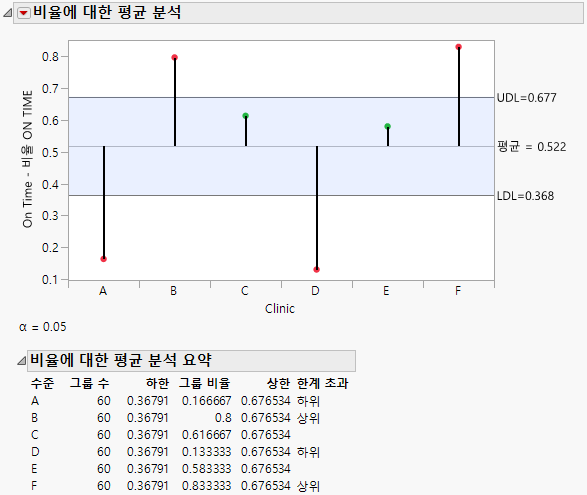

분할 분석 플랫폼을 사용하여 지역 내 6개 병원에서 예약 시간에 정시 도착한 환자의 비율을 조사합니다. 6개 병원 각각에서 1주간의 기록 중 60건의 예약이 무작위로 선택되었습니다. 정시 내원으로 간주되기 위해서는 환자가 예약 시간으로부터 5분 이내에 진료실로 안내되어야 합니다.
1. 도움말 > 샘플 데이터 폴더를 선택하고 Office Visits.jmp를 엽니다.
2. 분석 > X로 Y 적합을 선택합니다.
3. On Time을 선택하고 Y, 반응을 클릭합니다.
4. Clinic을 선택하고 X, 요인을 클릭합니다.
5. Frequency를 선택하고 빈도를 클릭합니다.
6. 확인을 클릭합니다.
7. "분할 분석"의 빨간색 삼각형 메뉴를 클릭하고 비율에 대한 평균 분석을 선택합니다.
8. "비율에 대한 평균 분석"의 빨간색 삼각형 메뉴를 클릭하고 요약 보고서 표시 및 비율에 대한 반응 수준 전환을 선택합니다.
그림 7.7 비율에 대한 평균 분석의 예
Example of Analysis of Means for Proportions
평균 분석 그림에서는 각 병원의 예약 시간에 정시 내원한 환자의 비율을 보여 줍니다. 다음 사항에 유의하십시오.
• 정시 내원 비율은 F 병원의 경우가 가장 높고 그 다음은 B 병원입니다.
• D 병원은 정시 내원 비율이 가장 낮고 그 다음은 A 병원입니다.
• E 병원과 C 병원은 평균에 가까우며 결정 한계를 초과하지 않습니다.
