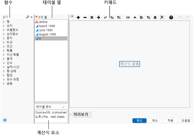

2. 새 열의 열 머리글을 마우스 오른쪽 버튼으로 클릭하고 계산식을 선택합니다.
계산식 편집기 창이 나타납니다.
그림 3.12 계산식 편집기
Formula Editor
각 항공사의 평균 정시 도착률에 대한 계산식을 생성합니다.
