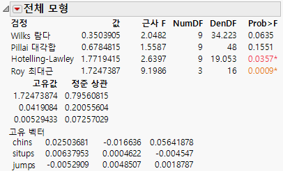

9. "전체 모형"의 빨간색 삼각형을 클릭하고 검정 상세 정보를 선택합니다.
10. "전체 모형"의 빨간색 삼각형을 클릭하고 정준 스코어 저장을 선택합니다.
그림 10.12 정준 상관
Canonical Correlations
출력 정준 변수는 Y 변수의 선형 결합으로 표시된 고유 벡터를 사용합니다. 예를 들어 Canon[1]은 다음과 같이 계산됩니다.
0.02503681*chins + 0.00637953*situps + -0.0052909*jumps
이 정준 분석은 평균이 0이고 표준편차가 1인 표준화 변수를 생성하지는 않지만 이러한 기능이 있는 계산기를 사용하여 새 표준화 변수를 쉽게 정의할 수 있습니다.
