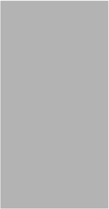

그림 17.5 상관 색상 맵
Color Map on Correlations
667개 변수 간 상관 색상 맵에서 동일한 군집에 속한 변수가 서로 인접하게 배치됩니다.

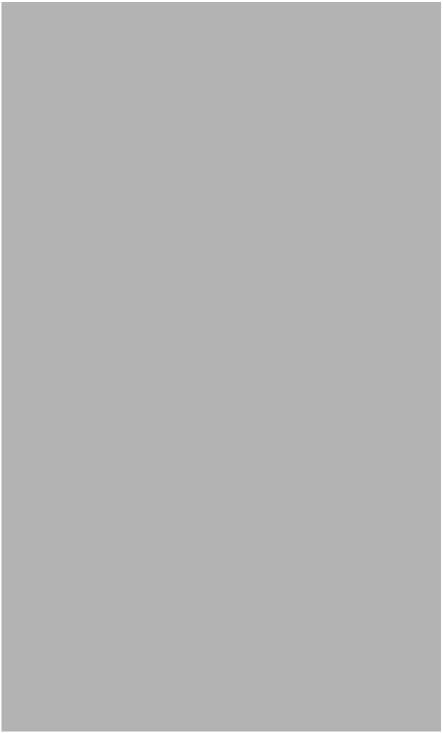

그림 17.6 군집 요약 보고서(일부)
Cluster Summary (Partial Report)

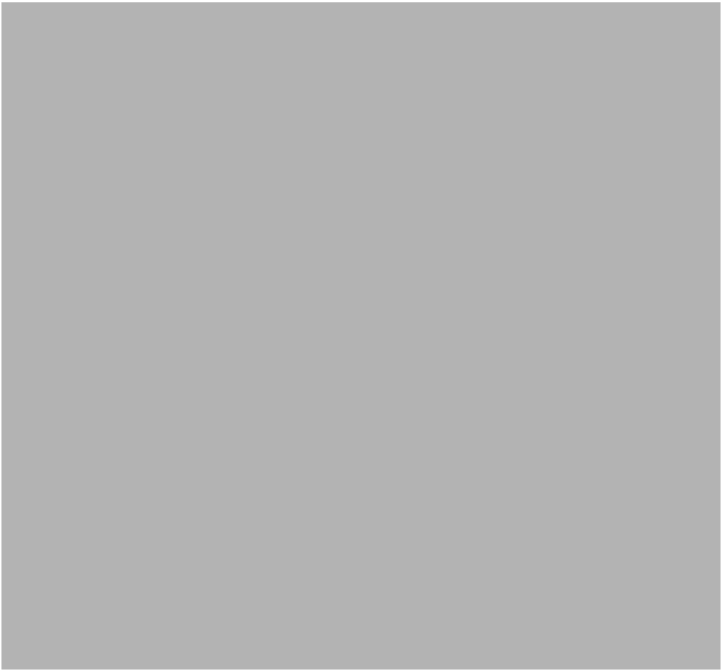

그림 17.7 군집 멤버 보고서(일부)
Cluster Members (Partial Report)
"군집 요약" 및 "군집 멤버" 보고서에서는 변수가 72개 그룹으로 군집화되어 72개의 군집 성분 변수가 있음을 보여 줍니다. 이 72개 변수는 계산식 열로 구성된 새로운 열 그룹으로 데이터 테이블에도 추가됩니다.

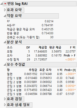

그림 17.8 군집 성분을 예측 변수로 사용한 모형의 최소 제곱 적합 보고서
Fit Least Squares Report for Model with Cluster Components as Predictors
최소 제곱 적합 보고서에 따르면 72개의 군집 성분을 예측 변수로 사용하는 모형은 수정 R²이 0.467이고 p 값이 0.0001 미만으로 비교적 양호한 성능을 보입니다. 이러한 값은 예측 변수가 반응 변수에 대한 설명력을 제공한다는 것을 나타냅니다. 667개의 변수를 72개의 성분으로 축소한 결과 일부 정보 손실이 발생하지만 모형은 여전히 효과적이며 변수 군집화는 고차원 예측 모델링에서 차원 축소를 위한 유용한 기법임을 보여 줍니다.
