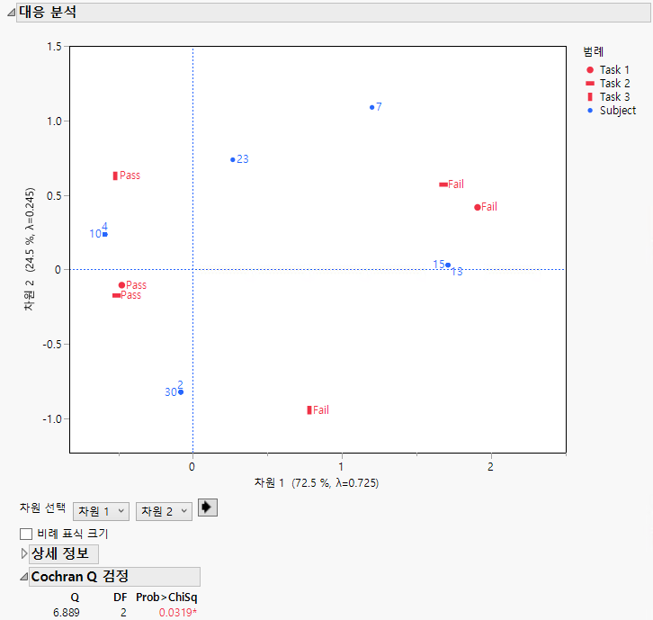

그림 7.8 Cochran Q 검정
Cochran’s Q Test
대응 분석 그림에서 Pass 및 Fail 결과가 함께 군집화되어 있으므로 Task 1과 Task 2 간의 유사성을 보여 줍니다. 그러나 Task 3은 Tasks 1과 2에서 멀리 떨어져 있습니다. Cochran Q 검정 통계량 6.889의 관련 p 값은 0.0319입니다. 이 p 값은 0.05 유의 수준에서 모든 작업에 대한 통과율이 동일하다는 가설이 기각됨을 뒷받침합니다.
