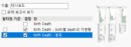

1. 도움말 > 샘플 데이터 폴더를 선택하고 Birth Death.jmp를 엽니다.
2. "Distribution" 및 "Bivariate" 테이블 스크립트를 실행합니다.
3. 보고서 창 중 하나에서 창 > 창 결합을 선택합니다.
"창 결합" 창이 나타납니다.
팁: Windows에서는 JMP 창의 오른쪽 하단에 있는 "배열 메뉴" 옵션에서 "창 결합"을 선택할 수도 있습니다.
4. 요약 보고서 보기를 선택하여 그래프를 표시하고 통계 보고서를 생략합니다.
5. "결합" 열에서 Birth Death - birth별 death의 이변량 및 Birth Death - 분포를 선택합니다.
6. "필터링 기준" 열에서 Birth Death - 분포를 선택합니다.
그림 12.13 창 결합 옵션
Combine Windows Options
7. 확인을 클릭합니다.

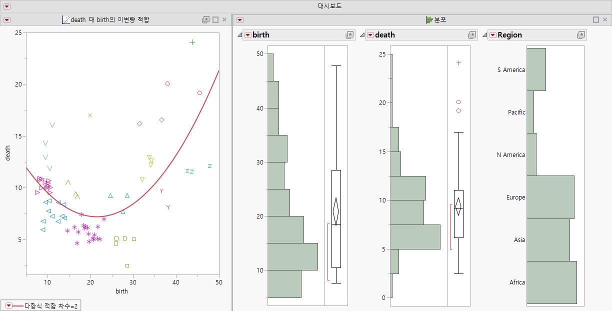

두 개의 보고서가 하나의 창으로 결합됩니다. 히스토그램 중 하나에서 막대를 선택하면 결과 이변량 그래프에 선택한 데이터가 표시됩니다.
참고: 그래프와 통계량을 함께 표시하려면 빨간색 삼각형 메뉴에서 보고서 보기 > 전체를 선택합니다.
