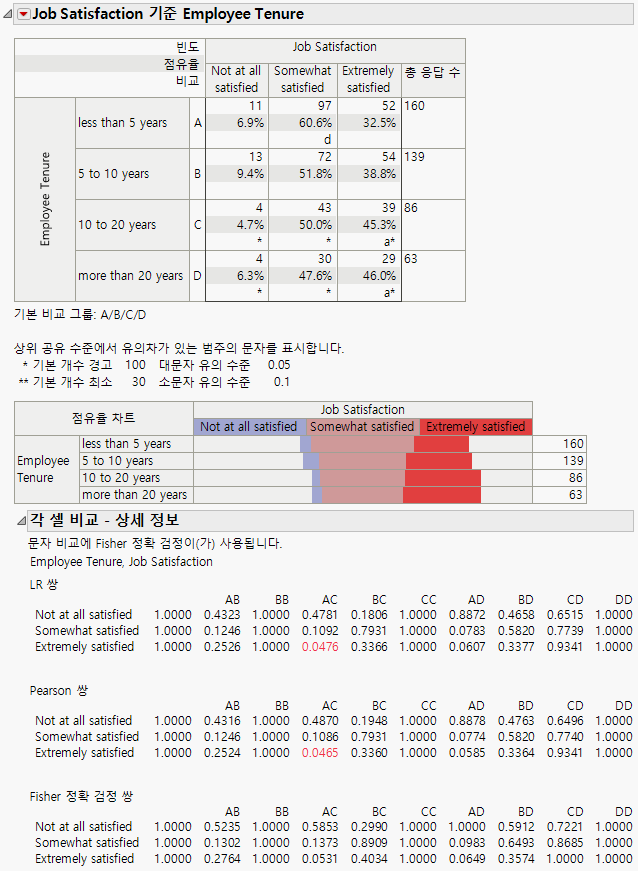

3. Job Satisfaction을 선택하고 "단순" 탭에서 응답을 클릭합니다.
4. Employee Tenure를 선택하고 X, 그룹화 범주를 클릭합니다.
5. 확인을 클릭합니다.
6. "범주형"의 빨간색 삼각형을 클릭하고 추가 셀 옵션 > 각 셀 비교를 선택합니다.
7. 각 셀 비교 - 상세 정보 회색 표시 아이콘을 클릭합니다.
그림 3.28 각 셀 비교
Compare Each Cell
독립성에 대한 쌍별 가능도비 카이제곱, Pearson 카이제곱 및 Fisher 정확 검정의 p 값이 테이블에 제공됩니다. 테이블은 비교 문자로 라벨이 지정됩니다. 비교 문자는 교차표 테이블에서 그룹 라벨 오른쪽에 표시됩니다. 그룹 간에 응답률이 다르면 교차표 테이블 셀에 비교 문자로 나타냅니다.
재직 기간이 5년 미만인 직원은 20년 재직한 직원보다 높은 비율로 어느 정도 만족하고 있습니다. 이 결과는 교차표 테이블의 첫 번째 행에서 "Somewhat satisfied" 셀의 문자 d로 알 수 있습니다. 또한 재직 기간이 5년 미만인 직원은 재직 기간 20년 그룹보다 낮은 비율로 매우 만족하고 있습니다. 이 결과는 교차표 테이블의 마지막 행에서 "Extremely satisfied" 셀의 문자 a로 알 수 있습니다. 문자는 응답 점유율이 가장 높은 셀에 배치됩니다.
