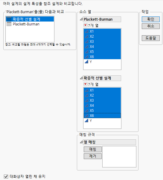

3. "Plackett-Burman" 데이터 테이블에서 DOE > 설계 진단 > 설계 비교를 선택합니다.
4. ‘Plackett-Burman’을(를) 다음과 비교 목록에서 확증적 선별 설계를 선택합니다.
5. "Plackett-Burman" 패널과 "확증적 선별 설계" 패널에서 X1 ~ X6을 선택합니다.
6. "열 매칭" 섹션을 열고 매칭을 클릭합니다.

이렇게 하면 두 설계의 요인 간에 대응 관계가 정의됩니다.
7. 확인을 클릭합니다.

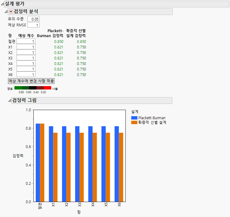

참조 설계는 Plackett-Burman 설계입니다. "설계 평가" 섹션에서 비교 지표를 통해 PB 설계를 DSD와 비교합니다. 검정력, 예측 분산, 추정 효율도, 별칭 구조 및 설계 효율도 측도를 기준으로 설계가 비교됩니다. 결과에 따르면 검정력, 예측 분산, 추정 효율도 측면에서 PB 설계가 DSD보다 우수합니다.
그림 17.3 PB와 DSD 비교를 위한 검정력 분석
Power Analysis for PB and DSD Comparison
"검정력 분석" 보고서에는 유의 수준, 예상 RMSE 및 계수의 기본 설정을 사용했을 때 주효과 검정에서 PB 설계가 DSD보다 검정력이 더 높은 것으로 나타납니다.

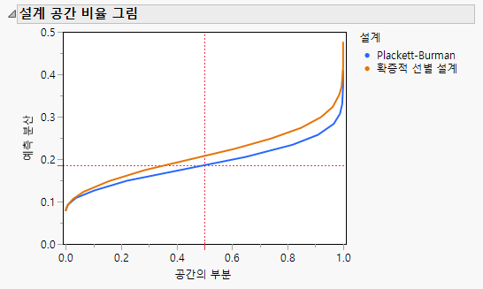

그림 17.4 PB와 DSD 비교를 위한 설계 공간 비율 그림
Fraction of Design Space Plot for PB and DSD Comparison
"설계 공간 비율 그림"은 전체 설계 공간에서 PB 설계가 DSD보다 예측 분산이 작음을 나타냅니다.
주효과만 활성인 것으로 의심되는 경우 PB 설계가 적합하다고 결론을 내릴 수 있습니다.

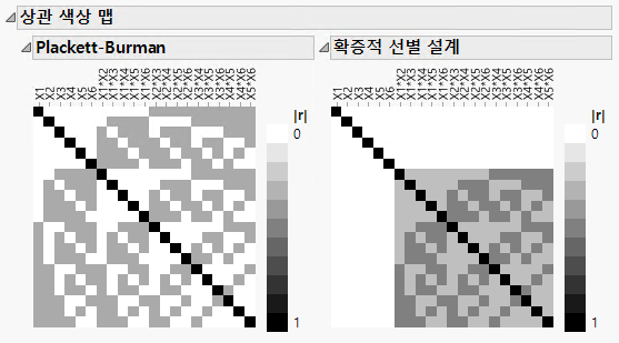

1. "절대 상관" 보고서에서 "상관 색상 맵" 보고서를 열고 아래의 색상 맵 보고서를 엽니다.
그림 17.5 PB와 DSD 비교를 위한 색상 맵
Color Maps for PB and DSD Comparison
"상관 색상 맵" 그림을 보면 PB 설계에서는 주효과와 이원 교호작용이 별칭 관계를 가집니다. 반면에 DSD에서는 주효과와 이원 교호작용이 별칭 관계를 갖지 않습니다.

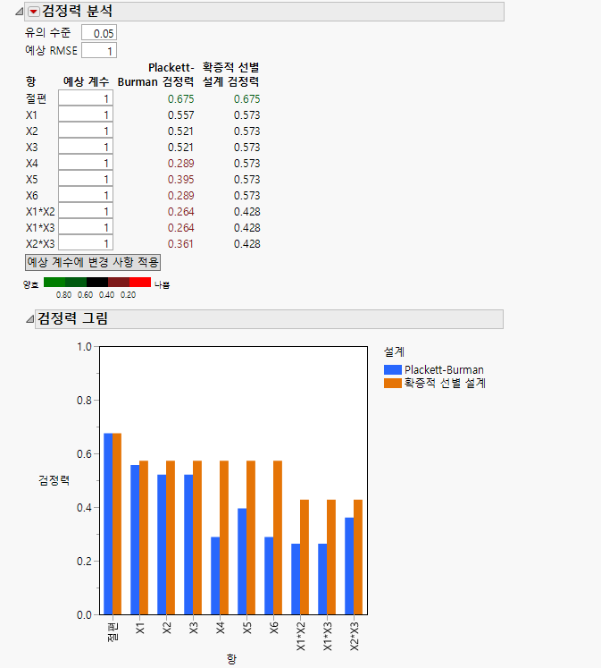

"검정력 분석" 보고서가 추가된 교호작용을 포함하도록 업데이트됩니다.
그림 17.6 교호작용이 있는 PB와 DSD 비교를 위한 검정력 분석
Power Analysis for PB and DSD Comparison with Interactions
"항" 목록에 세 가지 이원 교호작용이 표시됩니다. 이러한 이원 교호작용이 활성이면 모든 효과에서 검정력을 비교할 때 DSD가 PB보다 성능이 우수합니다.

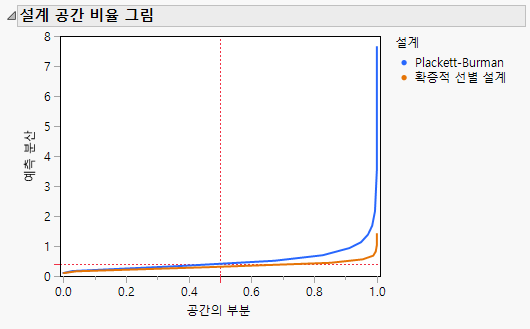

그림 17.7 교호작용이 있는 PB와 DSD 비교를 위한 예측 분산
Prediction Variance for PB and DSD Comparison with Interactions
또한 모형의 세 가지 교호작용에 대한 예측 분산을 보면 DSD가 PB 설계보다 우수합니다. 다른 보고서를 살펴보면 잠재적으로 활성화된 교호작용이 있을 때 DSD가 PB 설계보다 선호된다는 것을 확인할 수 있습니다.
