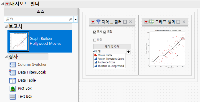

대시보드 생성
1. 보고서 창에서 파일 > 새로 만들기 > 대시보드를 선택합니다.
2. 빈 대시보드 템플릿을 선택합니다.
3. 왼쪽 페인에서 Data Filter(Local) 상자를 두 번 클릭하여 대시보드에 추가합니다.
4. 왼쪽 페인에서 "Graph Builder" 보고서를 두 번 클릭하여 로컬 데이터 필터 옆에 배치합니다.
그림 12.17 Hollywood Movies에 대한 대시보드
Dashboard for Hollywood Movies

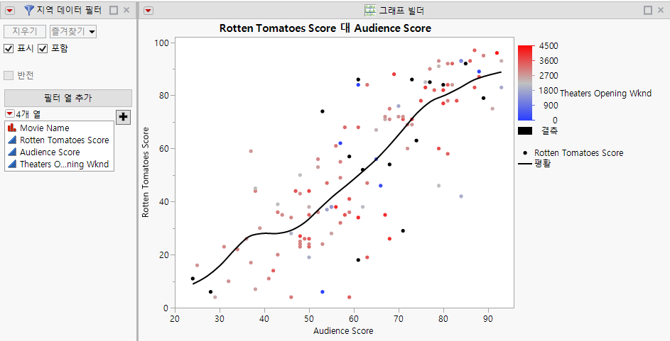

6. JMP 메인 메뉴에서 추가기능을 선택한 후 Hollywood Movies Dashboard를 선택합니다.
Hollywood Movies.jmp 데이터 테이블이 쿼리되고, 로컬 데이터 필터와 업데이트된 보고서를 보여 주는 대시보드가 열립니다.
그림 12.18 Hollywood Movies 추가기능
Hollywood Movies Add-In
