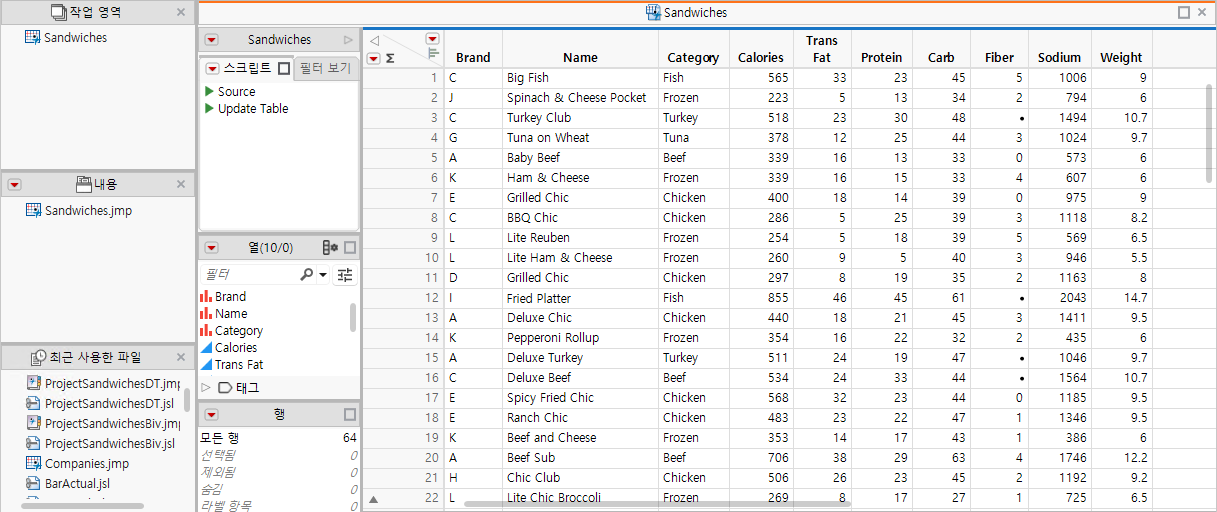

8. 파일 이름을 Sandwiches.jmp로 변경하고 저장을 클릭합니다.
그림 11.27 Sandwiches 데이터를 가져온 프로젝트
Project with Sandwiches Data Imported

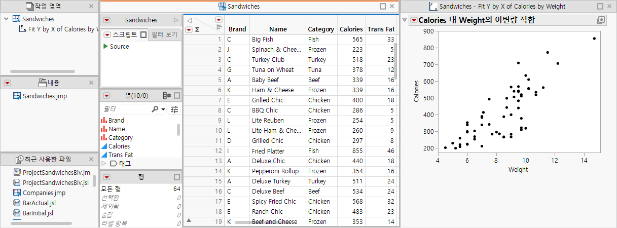

13. Sandwiches - X로 Y 적합 탭을 오른쪽으로 드래그하여 오른쪽 도킹 영역에 놓습니다.
팁: 전체 보고서를 표시하려면 데이터 테이블과 보고서 사이의 선을 드래그합니다.
그림 11.28 오른쪽에 도킹된 X로 Y 적합(이변량) 보고서
Fit Y by X (Bivariate) Report Docked at Right

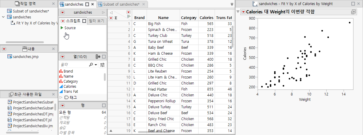

그림 11.29 저장되지 않은 부분집합 테이블이 있는 프로젝트
Project with Unsaved Subset Table

20. 파일 > 열기를 선택하고 프로젝트 파일을 엽니다.
팁: 창의 오른쪽 하단에서 Excel 파일을 JMP 프로젝트로 변경해야 할 수도 있습니다.
저장하지 않은 부분집합 테이블이 프로젝트 파일에 자동으로 저장되어 있습니다.
