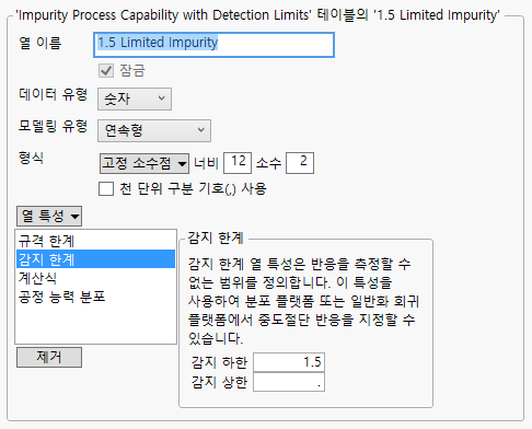

2. (선택 사항) 1.5 Limited Impurity 열의 "감지 한계" 열 특성을 확인합니다.
1. 데이터 테이블 창의 "열" 패널에서 1.5 Limited Impurity 옆의 별표 아이콘을 클릭합니다.
2. 감지 한계를 선택합니다.
그림 3.23 1.5 Limited Impurity 열의 열 정보 창
Column Information Window for 1.5 Limited Impurity Column
3. 확인을 클릭합니다.

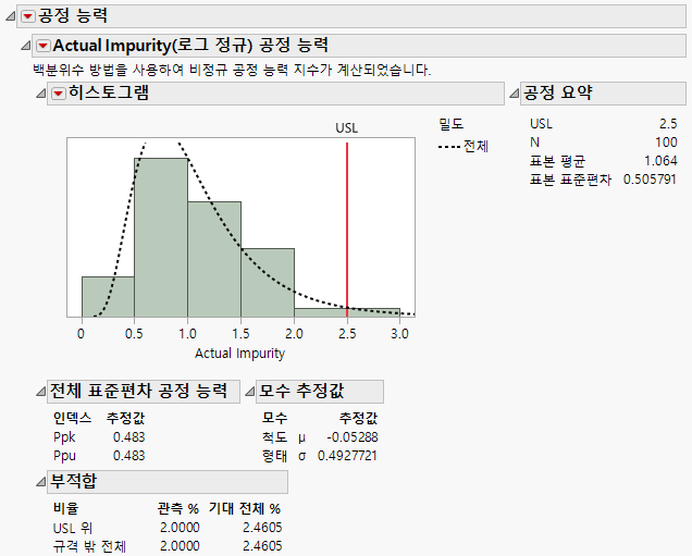

"공정 능력 분석" 창에서 "2.5"가 규격 상한으로 사용됩니다. 이 값은 Actual Impurity 열의 "규격 한계" 열 특성에서 가져옵니다.
10. 확인을 클릭합니다.
11. (선택 사항) "Actual Impurity"의 빨간색 삼각형을 클릭하고 히스토그램 옵션 > 히스토그램을 선택합니다.
히스토그램 보고서를 숨기면 공정 능력 분석을 위한 공간이 확보됩니다.
그림 3.24 Actual Impurity에 대한 공정 능력 보고서
Process Capability Report for Actual Impurity

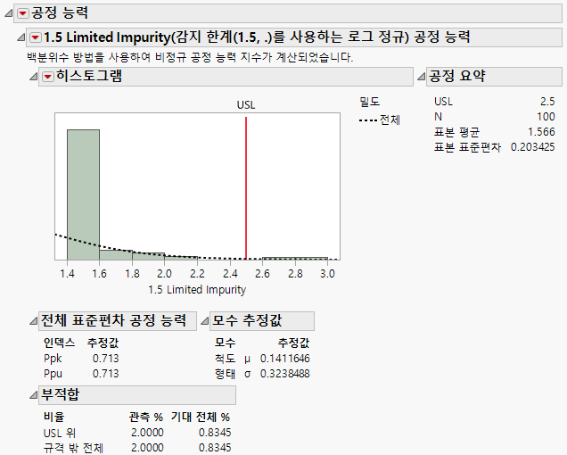

14. "열 전환기"에서 1.5 Limited Impurity를 선택합니다.
그림 3.25 감지 한계가 1.5인 Impurity에 대한 공정 능력 보고서
Process Capability Report for Impurity with Detection Limit of 1.5
공정 능력 분석에서는 값 1.5가 중도절단된 관측값이라는 점을 고려하기 위해 중도절단 로그 정규 분포를 사용합니다. "공정 능력" 아래의 보고서 제목을 보면 이 분석에 사용된 감지 한계를 알 수 있습니다.
15. (선택 사항) "열 전환기"에서 다른 열을 선택하여 다양한 감지 하한 값에 따라 공정 능력 보고서가 어떻게 변하는지 조사합니다.
이 예에서는 감지 하한을 기반으로 중도절단 값을 늘렸을 때 공정 능력 분석에 미치는 영향을 살펴볼 수 있습니다. 일반적으로 하나의 관측값 열과 하나의 감지 한계만 사용됩니다.
