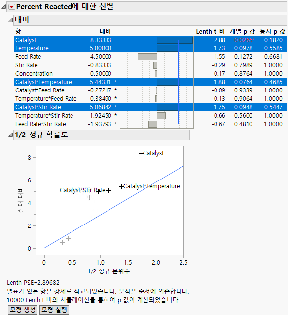

그림 11.7 모형 대비
Model Contrasts
참고: p 값은 시뮬레이션 기반 기법을 사용하여 계산되므로 여기에 표시된 값과 p 값이 정확하게 일치하지 않을 수 있습니다.
Catalyst*Stir Rate 교호작용은 강조 표시되어 있는데 Stir Rate 주효과는 강조 표시되지 않습니다. 효과 유전성 원리에 따라 Stir Rate 주효과를 모형에 추가해야 합니다. 자세한 내용은 "­효과 유전성­"에서 확인하십시오.
6. 모형 생성을 클릭합니다.

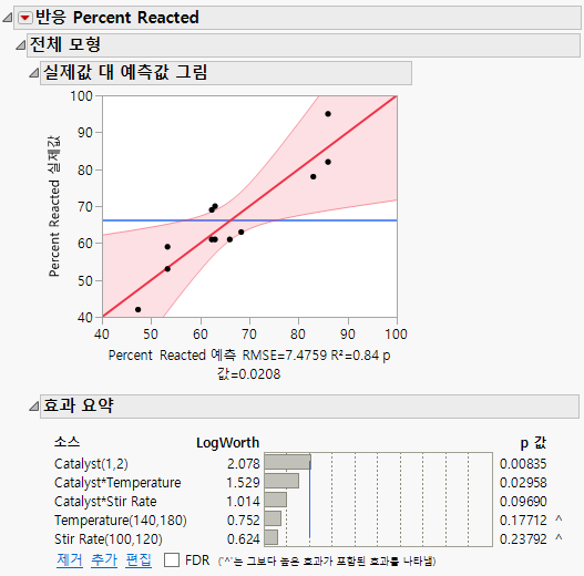

7. Stir Rate를 선택하고 "모형 효과 생성" 섹션에서 추가를 클릭합니다.
8. 실행을 클릭합니다.
그림 11.8 모형 적합 보고서(일부)
Partial Fit Model Report
Stir Rate 및 Temperature의 p 값 오른쪽에 있는 ^ 기호는 이러한 효과가 유의하지는 않지만 유의한 고차 효과에 포함되어 있음을 나타냅니다.
