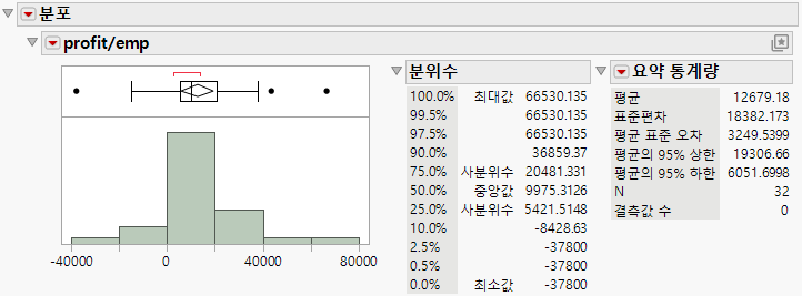

5. profit/emp의 빨간색 삼각형을 클릭한 후 표시 옵션 > 가로 레이아웃을 선택합니다.
그림 3.16 Profit/emp의 분포
Distribution of profit/emp

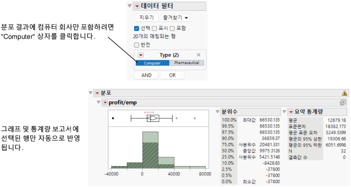

7. 데이터 테이블에서 행 > 데이터 필터를 선택합니다.
8. Type을 선택하고 Image shown here 버튼을 클릭합니다.
9. "선택" 체크박스가 선택되어 있는지 확인합니다.
10. 분포 결과에서 제약 회사를 제외하고 컴퓨터 회사만 포함하려면 데이터 필터 창에서 Computer 상자를 클릭합니다.
분포 결과가 업데이트되어 컴퓨터 회사만 포함됩니다.
그림 3.17 컴퓨터 회사에 대한 필터
Filter for Computer Companies
반대로 제약 회사만 포함되도록 분포 결과를 변경하려면 "데이터 필터" 창에서 Pharmaceutical 상자를 클릭합니다.
