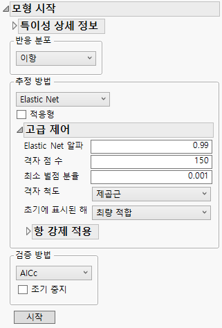

7. "추정 방법"에서 Elastic Net을 선택합니다.
8. "고급 컨트롤" 옆의 회색 표시 아이콘을 클릭합니다.

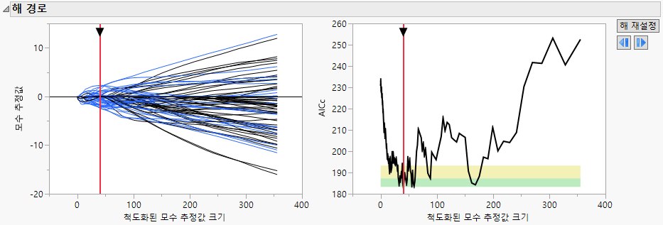

9. "초기에 표시된 해"에서 녹색 영역에서 가장 작음을 선택합니다.
10. 시작을 클릭합니다.
그림 7.11 녹색 영역에서 가장 작은 모형
Smallest in Green Zone Model
"해 경로"에서는 최소 AICc 모형과 유사한 것으로 간주되는 가장 작은 모형을 보여 줍니다. 여기서 가장 작은 모형은 모수의 수가 가장 적은 모형을 의미합니다.

12. "모형 시작" 옆의 회색 표시 아이콘을 클릭합니다.

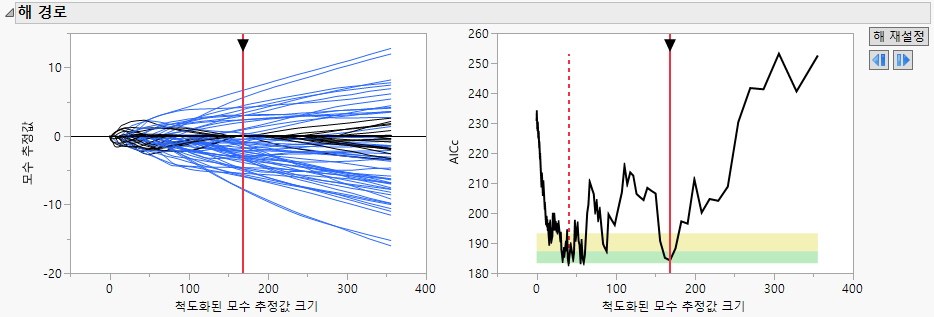

13. "초기에 표시된 해"에서 최량 적합을 선택합니다.
14. 시작을 클릭합니다.
그림 7.12 최량 적합 모형
Best Fit Model
"해 경로"에서는 최량 적합 모형을 보여 줍니다. 여기서 최량 적합 모형은 최소 AICc 값을 가진 모형을 의미합니다.

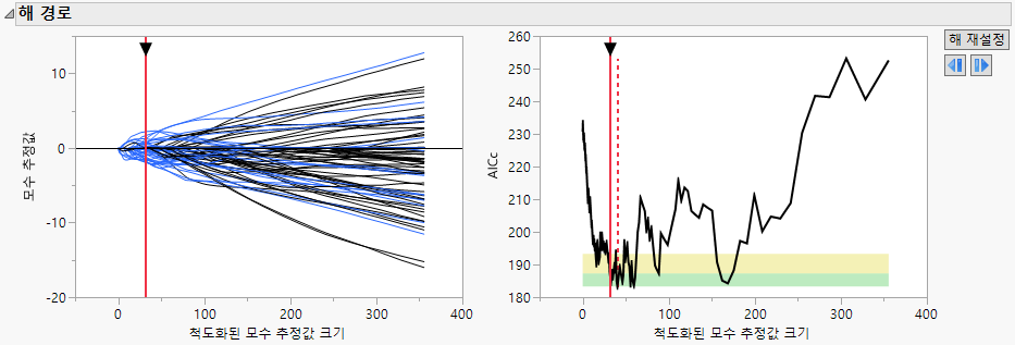

17. "초기에 표시된 해"에서 녹색 영역에서 가장 큼을 선택합니다.
18. 시작을 클릭합니다.
그림 7.13 녹색 영역에서 가장 큰 모형
Biggest in Green Zone Model
"해 경로"에서는 최소 AICc 모형과 유사한 것으로 간주되는 가장 큰 모형을 보여 줍니다. 여기서 가장 큰 모형은 모수의 수가 가장 많은 모형을 의미합니다.
