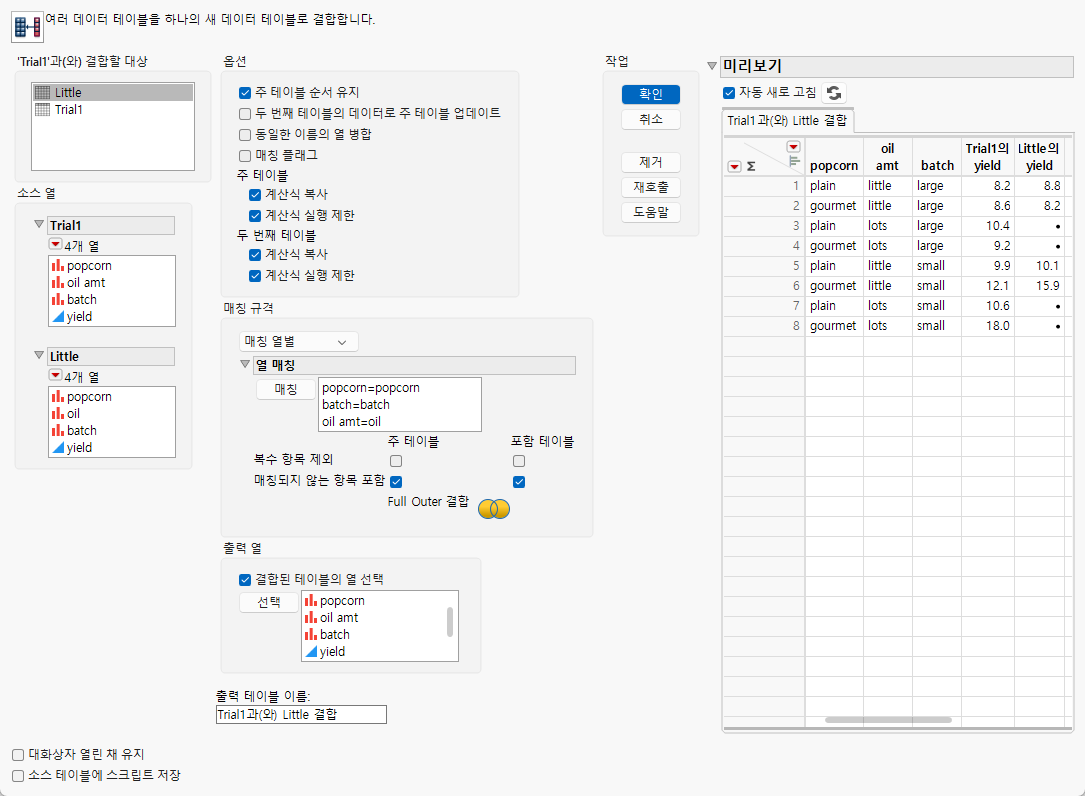

그림 3.27 완료된 결합 창
Completed Join Window

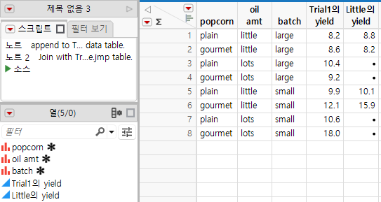

그림 3.28 결합된 테이블
Joined Table
