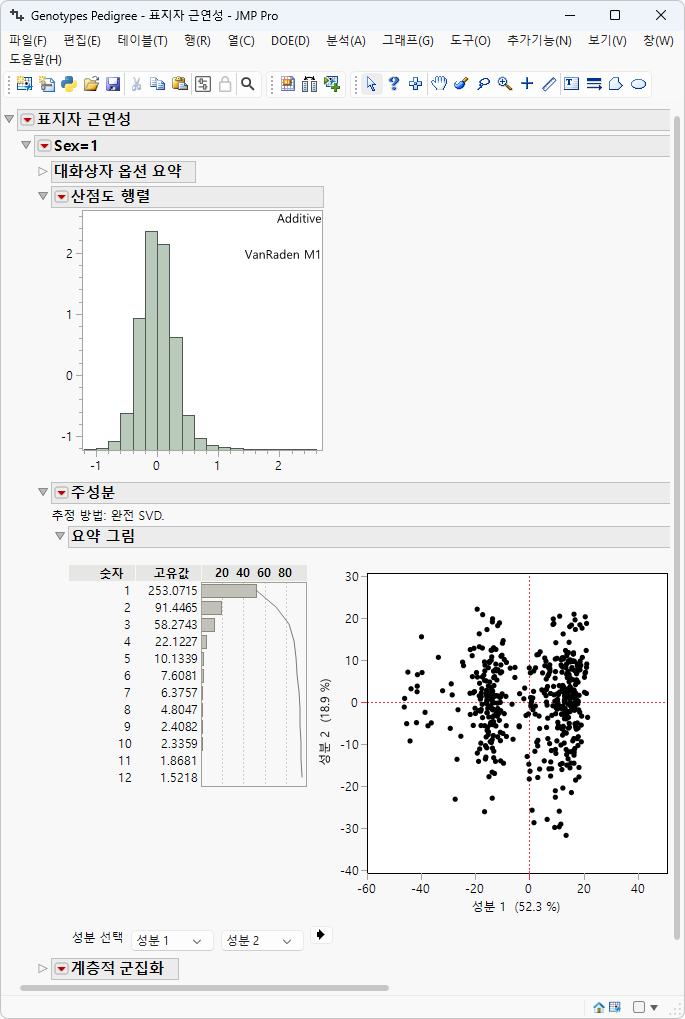

그림 5.2에 표시된 "표지자 근연성" 보고서가 생성됩니다.
그림 5.2 표지자 근연성
Relatedness of the Markers
표지자 근연성 보고서는 각 성별(M, F)에 대해 한 번씩 실행되었으며 각 성별에 대한 다음 정보를 포함합니다. 여기서는 한 성별에 대한 결과만 표시됩니다.
• "대화상자 옵션 요약"에는 플랫폼에서 선택한 항목과 시뮬레이션을 실행하는 데 걸린 시간이 요약되어 있습니다.
• "산점도 행렬"에는 히스토그램이 표시되며 상위성을 추정하는 경우 상관 그림이 표시됩니다. 오른쪽으로 치우친(높은 값) 히스토그램은 대부분의 개체가 강한 유전적 유사성을 가지고 있음을 나타냅니다. 왼쪽으로 치우친(낮은 값) 히스토그램은 대부분의 개체가 약한 유전적 유사성을 가지고 있음을 나타냅니다.
• 주성분 그림에는 근연성에 따라 그룹화된 개체 군집이 표시됩니다. 이 예에서는 표본이 뚜렷한 그룹을 형성하지 않는 것으로 보입니다.

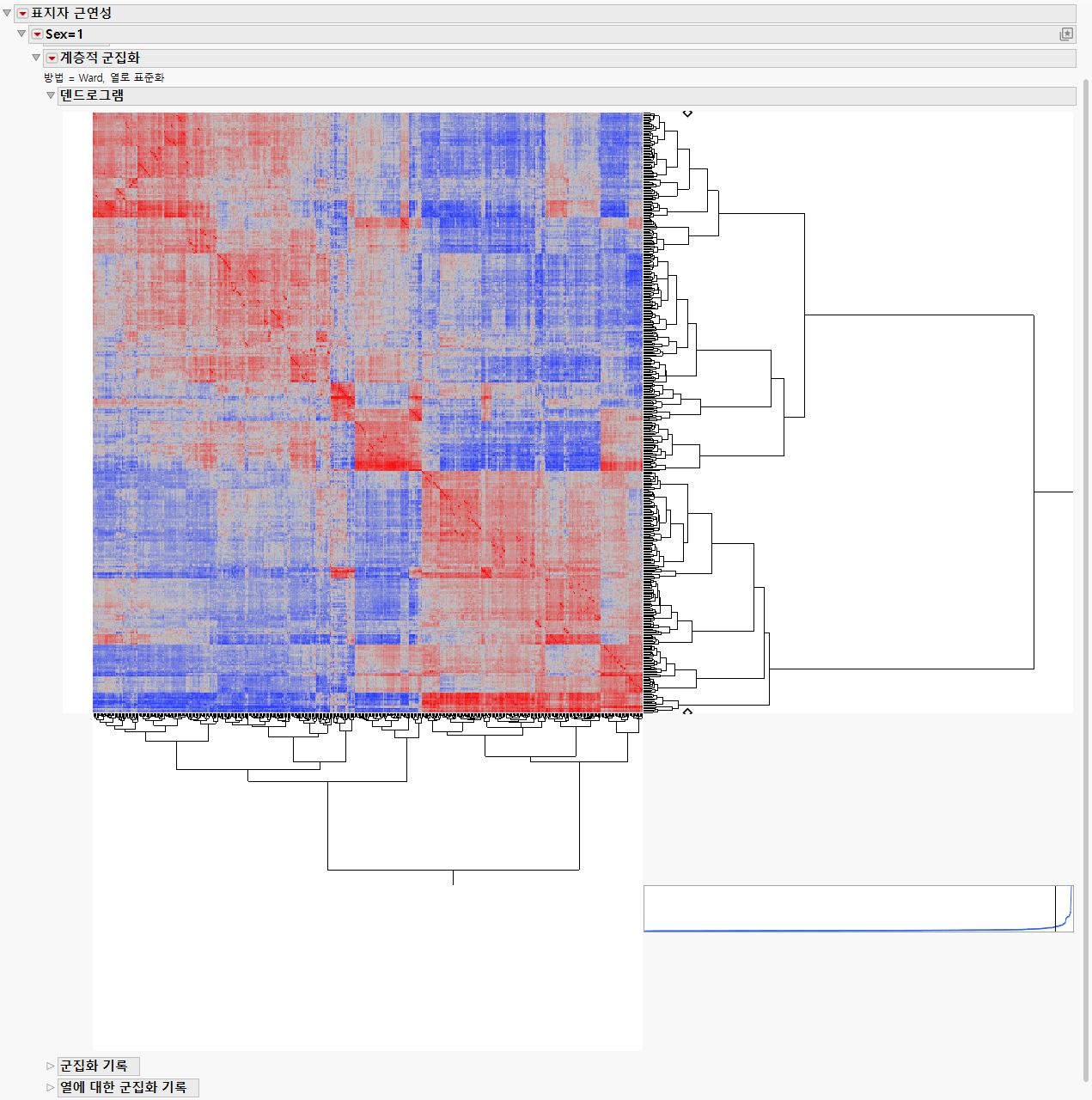

• 군집화 그림은 관련된 개체의 그룹을 볼 수 있는 또 다른 방법입니다. 군집화 빨간색 삼각형을 클릭하고 이원 군집화를 선택하면 개체 간의 관계 추정값을 나타내는 히트맵이 생성됩니다(그림 5.3 참조). 이 그림은 모든 개체 쌍의 추정값 범위를 그래픽으로 시각화하는 데 유용합니다.
그림 5.3
