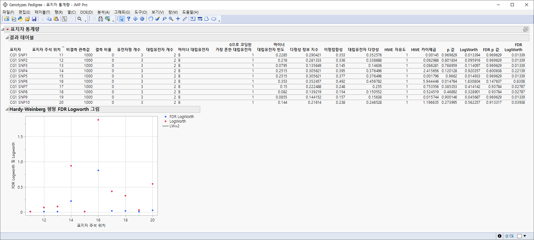

1. 도움말 > 샘플 데이터 폴더를 선택하고 Life Sciences > Genotypes Pedigree.jmp를 차례로 엽니다.
2. 분석 > 생명 과학 > 표지자 통계량을 선택합니다.
3. "Markers" 표시 아이콘을 클릭하여 Marker 열을 표시합니다.
4. 처음 10개의 표지자 열을 선택하고 표지자를 클릭합니다.
5. 확인을 클릭합니다.
그림 3.2 표지자 통계량 보고서
The Marker Statistics Report
"결과 테이블"에는 분석한 각 표지자에 대한 통계량이 제공됩니다. 자세한 내용은 결과 테이블에서 확인하십시오.
Hardy-Weinberg 평형 그림은 각 표지자가 평형에 얼마나 가까운지를 보여 줍니다. JMP 테이블에서 각 표지자의 열 번호가 x 축에 표시됩니다. 각 표지자의 HWE에 대한 LogWorth 수정 p 값과 -log10(p 값)이 y 축에 표시됩니다. 참조선 또는 그 아래의 표지자는 평형 상태이고 참조선 위의 표지자는 평형 상태가 아닙니다. 표지자가 참조선에서 멀어질수록 표지자의 평형 상태가 낮아집니다.
