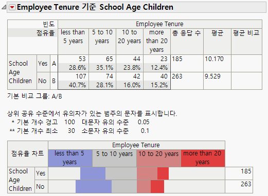

그림 3.42 평균 스코어 비교가 포함된 범주형 보고서
Categorical Report with Mean Score Comparisons
취학 연령 자녀가 있는 직원의 평균 재직 기간은 10.17년이고, 없는 직원의 평균 재직 기간은 9.53년입니다. 평균이 통계적으로 다르지 않기 때문에 교차표 테이블의 "평균 비교" 열이 비어 있습니다. 차이가 있으면 문자로 차이를 나타냅니다. "평균 스코어 비교" 테이블에는 그룹 평균, 차이, 포레스트 그림, 그룹 간 차이 검정의 p 값이 제공됩니다. 값 스코어를 사용하지 않은 경우 취학 연령 자녀가 있는 직원의 평균 재직 기간은 2.20년이고, 없는 직원의 평균 재직 기간은 2.057년입니다.
