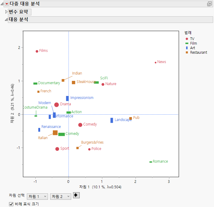

5. 그림 아래에서 비례 표식 크기를 선택합니다.
표식 크기는 해당 범주에서 반응의 상대적 비율을 나타냅니다.
그림 7.2 초기 다중 대응 분석 보고서(일부)
Part of the Initial Multiple Correspondence Analysis Report
"대응 분석" 보고서에는 처음 두 개의 주 축(차원)에 투영된 네 가지 변수의 범주가 표시됩니다. 컨트롤을 사용하여 그림에 표시된 차원을 변경할 수 있습니다. 점 사이의 거리는 직원의 반응 패턴 간 비유사성을 나타냅니다.
이 그래프에서 주제에 대한 지식을 활용하여 결과를 해석할 수 있습니다.
– "Sport"와 "Police" TV 프로그램 선호 군집이 "Burgers&Fries" 식당 선호 항목 근처에 그룹화되어 있습니다. 이 군집을 "대중문화" 그룹이라고 할 수 있습니다.
– "차원 2"에서는 개인의 취향이 대중문화 그룹에서 더 "세련된" 취향으로 옮겨갑니다. 이 그룹의 사람들은 다큐멘터리 영화를 좋아하고, TV 드라마를 즐기며, 프랑스와 인도 요리 같은 전문 식당을 선호합니다.

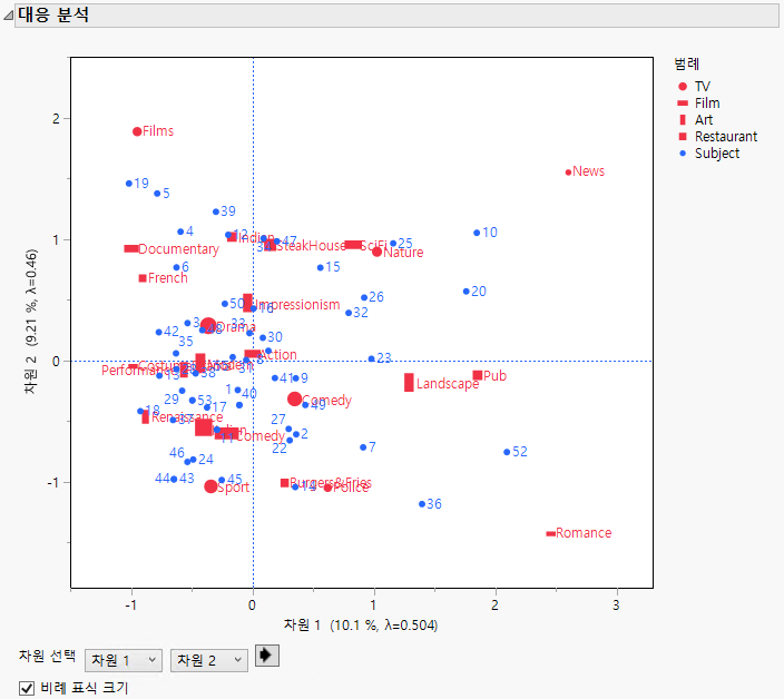

개별값에 대한 스코어를 얻으려면 다음과 같이 Subject를 X, 요인으로 추가합니다.
6. "변수 요약" 개요를 엽니다.
"변수 요약" 패널을 사용하면 플랫폼을 다시 시작하지 않고 분석을 수정할 수 있습니다. 또한 완료된 분석에 대한 간략한 보기를 제공합니다.
7. Subject를 선택하고 X 추가를 클릭합니다. 그러면 분석이 자동으로 업데이트됩니다.
그림 7.3 Subject가 포함된 다중 대응 분석 보고서
Multiple Correspondence Analysis Report with Subjects
Subject를 포함하면 그림의 왼쪽 아래 사분면에 취향이 비슷한 직원 군집이 강조 표시됩니다. 해당 직원들은 대중문화 그룹으로 식별된 영역에 속합니다.
