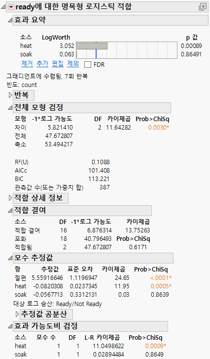

적합 프로세스가 수렴되면 명목형 회귀 보고서가 나타납니다.
그림 12.2 명목형 로지스틱 적합 보고서
Nominal Logistic Fit Report
"전체 모형 검정" 보고서에서 카이제곱 통계량(11.64)의 p 값(0.0030)이 작으며 이는 전체 모형이 유의함을 나타냅니다. 그러나 soak에 대한 모수 추정값의 p 값은 0.8639이며 이는 유지 시간이 통계적으로 유의하지 않음을 나타냅니다.

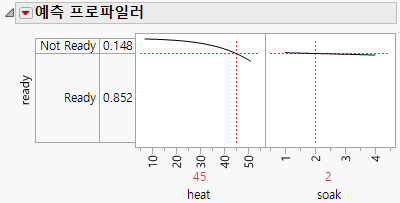

8. "ready에 대한 명목형 로지스틱 적합" 옆의 빨간색 삼각형을 클릭하고 프로파일러를 선택합니다.
그림 12.3 예측 프로파일러
Prediction Profiler
heat가 45로 설정되고 soak가 2로 설정되면 ready의 확률이 0.85입니다.
