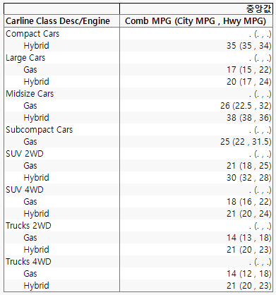

그림 9.26 묶은 열을 사용한 테이블 생성 보고서
Tabulate Report with Packed Columns
각 차량 종류에서 하이브리드 차량의 연비 중앙값이 더 높습니다. 예를 들어 하이브리드 대형 자동차의 복합 연비는 20이고 가솔린 대형 자동차의 복합 연비는 17입니다.
