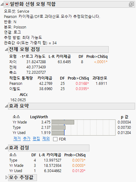

보고서에서 세 가지 효과(Type, Yr Made, Yr Used)가 모두 유의하다는 것을 알 수 있습니다.
그림 13.7 오프셋을 사용하는 Poisson 모형에 대한 보고서(일부)
Partial Report for a Poisson with Offset Model
