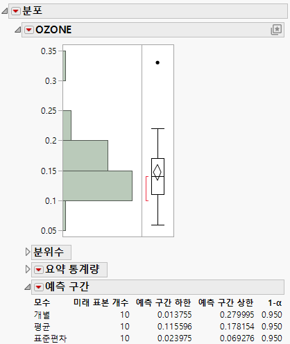

그림 3.19 예측 구간 보고서의 예
Example of a Prediction Interval Report
이 예에서는 다음 사항을 95% 신뢰할 수 있습니다.
• 다음 10개 관측값은 각각 0.013755에서 0.279995 사이에 속할 가능성이 큽니다.
• 다음 10개 관측값의 평균은 0.115596에서 0.178154 사이에 속할 가능성이 큽니다.
• 다음 10개 관측값의 표준편차는 0.023975에서 0.069276 사이에 속할 가능성이 큽니다.
