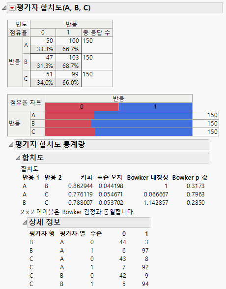

범주형 플랫폼을 사용하여 여러 평가자의 데이터를 요약합니다. 데이터의 각 열에는 단일 평가자가 제공한 등급이 포함되어 있습니다.
1. 도움말 > 샘플 데이터 폴더를 선택하고 Attribute Gauge.jmp를 엽니다.
2. 분석 > 소비자 조사 > 범주형을 선택합니다.
3. "관련" 탭을 선택합니다.
4. A, B, C를 선택하고 "관련" 탭에서 평가자 합치도를 클릭합니다.
5. 확인을 클릭합니다.
그림 3.34 평가자 합치도 보고서
Rater Agreement Report
카파 통계량에서 알 수 있듯이 평가자 합치도가 강합니다. 카파 통계량은 0(완전 불합치)에서 1.0(완전 합치) 사이의 값을 가질 수 있습니다. "상세 정보" 섹션에는 각 평가자 쌍에 대한 2 × 2 테이블이 제공됩니다. Bowker 대칭성 검정은 셀 비율이 모든 셀 쌍에 대해 대칭이라는 귀무가설을 검정합니다(모든 i, j에 대해 pij = pji). 여기서 Bowker 검정의 p 값이 모두 0.05보다 크므로 평가자 간의 비대칭성에 대한 강력한 증거가 없음을 나타냅니다.
