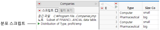

1. 이 분석을 저장하려면 "분포"의 빨간색 삼각형을 클릭하고 스크립트 저장 > 데이터 테이블에를 선택합니다.
테이블 패널에 새 스크립트가 나타납니다.
그림 7.6 분포 스크립트
Distribution Script

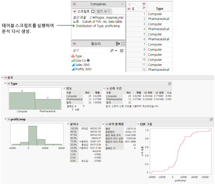

3. 분석을 다시 생성하려면 "분포" 스크립트 옆의 녹색 삼각형을 클릭합니다.
그림 7.7 분포 스크립트 실행
Running the Distribution Script
팁: 테이블 스크립트를 마우스 오른쪽 버튼으로 클릭하면 추가 옵션이 표시됩니다.
