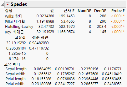

9. "Species"의 빨간색 삼각형을 클릭하고 검정 상세 정보를 선택합니다.
고유값, 고유 벡터 및 정준 상관이 나타납니다.
그림 10.11 검정 상세 정보
Test Details
