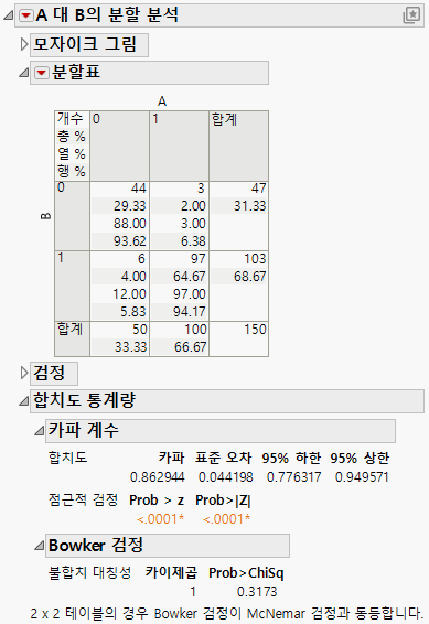

분할 분석 플랫폼을 사용하여 두 평가자 사이의 관계를 조사합니다. 데이터 테이블에는 세 명의 평가자가 50개 부품을 각각 세 번씩 평가한 결과가 포함되어 있습니다. 평가자 A와 B 사이의 관계를 검토하십시오.
1. 도움말 > 샘플 데이터 폴더를 선택하고 Attribute Gauge.jmp를 엽니다.
2. 분석 > X로 Y 적합을 선택합니다.
3. A를 선택하고 Y, 반응을 클릭합니다.
4. B를 선택하고 X, 요인을 클릭합니다.
5. 확인을 클릭합니다.
6. "분할 분석"의 빨간색 삼각형 메뉴를 클릭하고 합치도 통계량을 선택합니다.
그림 7.11 합치도 통계량 보고서의 예
Example of the Agreement Statistic Report
합치도 통계량이 1에 가까운 0.86으로 높게 나타나고 p 값이 <.0001로 작게 나타납니다. 이는 분할표를 대각선 방향으로 보면 알 수 있는 높은 합치도를 더욱 뒷받침합니다. 평가자 간의 합치도는 두 평가자가 모두 등급 0을 주거나 등급 1을 준 경우에 나타납니다.
